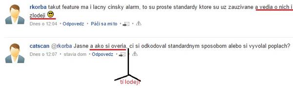

@catscan ok a čo situácia: dom vykradnú, ale Jablotron neprelomia. Proste Jablotron bude trvať na svojom, že k ním žiaden signál o narušení neprišiel. Preplatia? A ako Cinska ústredna bude vedieť, že som dal tichý alarm? Normálne. Obyčajné talianske AMC má túto možnosť. Po zadaní iného ako správneho kódu rozposle sms na zvolené čísla. Cina to vie tiež Jablotron je drahá zabezpečovačka. A overovanie so serverom, čiže heart-beat spravím aj na tej Číne, alebo na AMC. ;-)
@megdesign Veril som, že dokážeš čítať s porozumením. Nevadí, zrejme si len prehliadol, tak ešte raz: "Jasne a ako si overia, ci si odkodoval standardnym sposobom alebo si vyvolal poplach?" - ako si to overia zlodeji, nie cisnky alarm. Takze sa bavime o niecom inom ;-) Jop, verim, ze overovanie spravis. Tesim sa na schemu a funkcny model, tieto veci ma zaujimaju ;-) A ano, JA je draha zabezpecovacka aj pre mna sameho. @ostatni Chalani, ja vam vsetkym prajem, aby ste boli so svojou volbou zabezpecovacky spokojny a aby nikomu z vas nemusela ani raz zareagovat koli zlodejom. S Jablotronom robim, ale nikdy som tu na tomto fore nikomu tento alarm nepretlacal, neponukal, nenavrhoval montaz, celkovo tu ja ziadne sluzby nikomu neponukam, tak sa domna zbytocne navazate. Kto ma z fora pozna, vie, ze sa motam okolo elektriky a ked viem, snazim sa poradit. Rovnako aj co sa alarmu tyka. A na rozdiel od mnohych z vas aspon uvadzam fakty, nie hypoteticke fantasmagorie, ze co keby bla bla. Ja sa do tych cinskych nenavazam, ze ci cinania preplatia skody, ked cinska hracka nezareaguje. Keby som vedel, ako JA100 prekonat, tak to uverejnim a idem k paradoxu :) Snazim sa byt objektivny, avsak mnohym z vas objektivnost chyba.
@catscan "Ak ťa niekto prepadne a pod hrozbou zastrelenia ťa prinúti vstúpiť do domu a odkódovať, aby alarm nevyvolal poplach, zadáš iný kód a alarm upovedomí každého, koho máš v zozname, ale nie teba" Prečo by si toto mal overovať zlodej? Overí to ústredna, tá vypne alarm ako normálnym kódom, ale zároveň zašle sms na navolene čísla... To su tri riadky kódu...
@megdesign Pán rkorba písal, že o tomto zodeji vedia. ale Ale veď o to presne ide - zlodej si nemá čo overiť (a nemá ako), či si odkódoval normálne, alebo použil nudzový SOS kód, nakoľko navonok sa alarm javí ako bežne odkódovaný. Je jedno, či na čínskom, pakistanskom, alebo kanadskom alarme, princíp je rovnaký - zlodej (aj keď vie, že taká feature existuje) si nemôže byť istý či bola aktivovaná, alebo nie.
