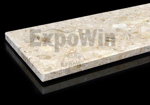

Zdravím. Vyrábal niekto napr. parapetné dosky z liateho betónu , epoxidovej živice a kameniva ,náslendé vybrúsenie. Vďaka. Beriem to ako hobby :)
Niečo taketo :D

@mejdi1 v mm som objednal taku ako na prvom obrazku, nestoji to 5 koruin ako daku bukas ale neni to vobec moc drahe, doma to urcite za ziadnych okolnosti nespravis

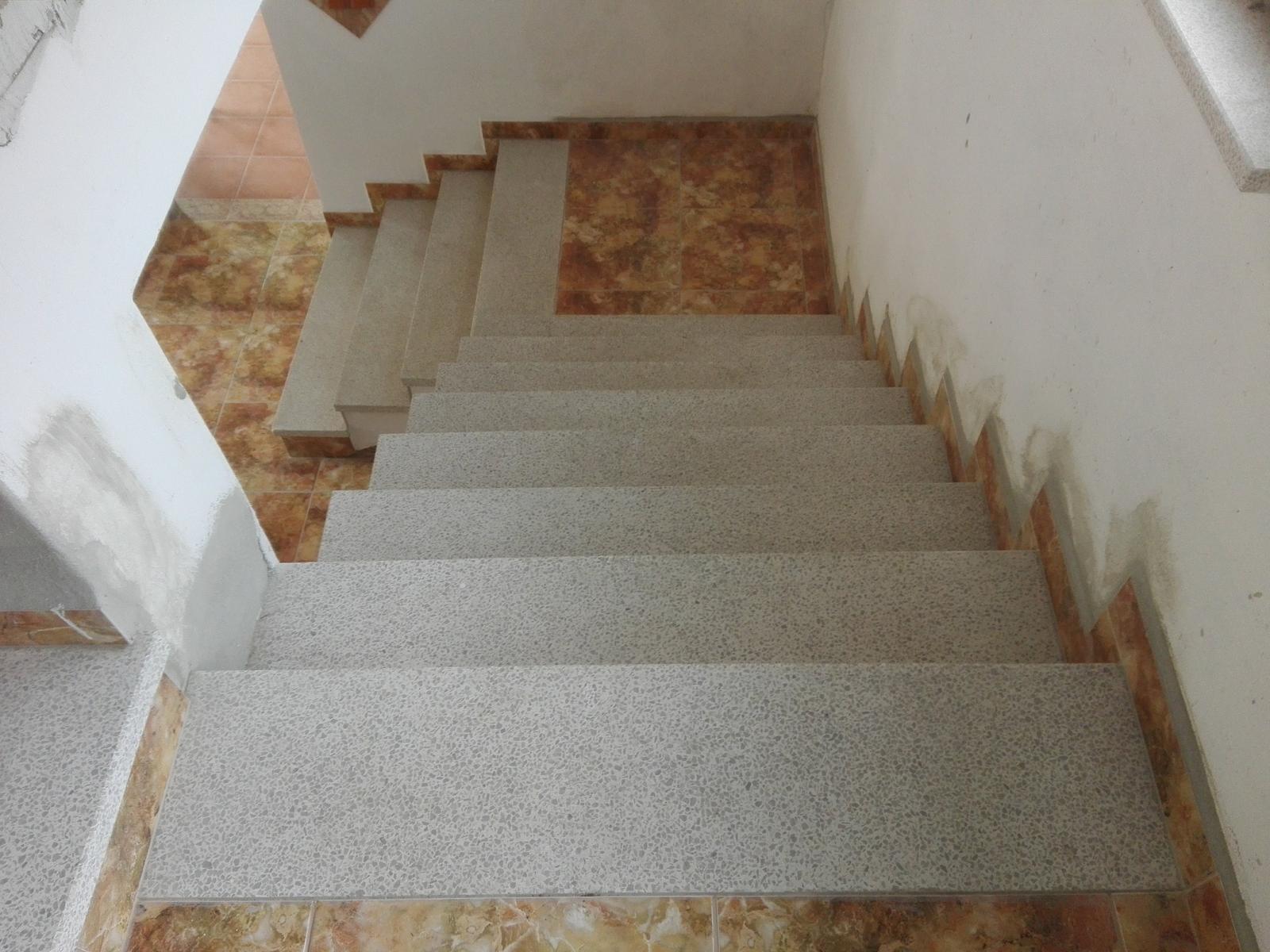

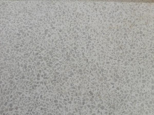

@mejdi1 Ja som niečo také robil.Biely cement,ocelová výstuž a kamenivo čo sa používa na hroby,bruska nízkootáčková s vodným chladenim,......bordel,špina,otrocká práca,ale som spokojný s výsledkom.Mám z toho komplet parapety vnútorné+schodiskové stupne.Nakoniec všetko naimpregnované "kamennou pečaťou" proti zašpineniu a nasiakavosti betónu.
Jedna taka pracovna na schody

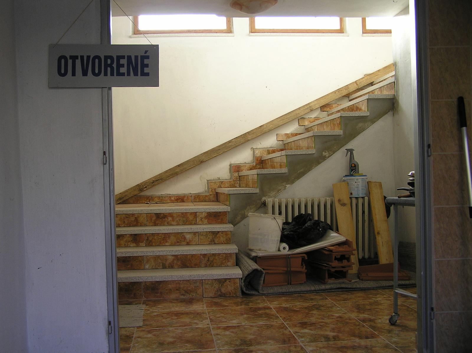

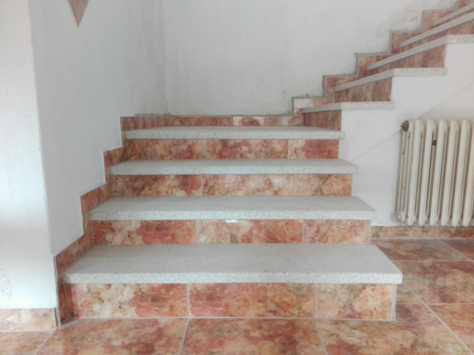

@mejdi1 Tu su tie snimky umeleho kamena co som slubil poslat. Na poslednej este nejake co ostali,lebo povodne som chcel ich davať aj do exterieru. Nakoniec som zohnal 2mm AL tahane za perfektnu cenu.
Veľmi pekná práca. Musím vás pochváliť. A ďakujem ,že ste nezabudli. AKurát som len vo fáze kúpy pozemku,ale čosi vymajstrujem, veľmi ma zaujíma táto výroba. Prípadne by sa to dalo skombinovať s farbivom a nejakými farebnými kamienkami.
