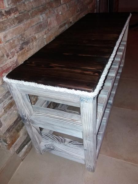

Ahojte všetci .Chcem sa podeliť o moju celkom zaujímavú skúsenost . Veľmi ma v poslednom čase očarili bytové doplnky z masívu ktoré veľmi zútulnia domov .Preto som sa rozhodol bez predošlých skúseností (na kolene ) prekavapiť priateľku a na vianoce to ,,neodfláknuť´´ ale darovať niečo v čom ostane kúsok mojej energie . Trocha som posliedil check históriu na pc a našiel čo si najviac pozerá .Bol to botník .Kedže sa mi na prvý pohľad tento topánko-pánko :) nezdal príliš náročný ,zapojil som predstavivosť múzu ,hlavu a hlavne ruky ,popátral som po rôznych úpravách a práci z drevom a pustil sa do toho .Botník je zo smrekových hranolov 5x5cm a smrekových dosiek o hrúbke 2cm . Rozmer 100 x 35 x 50cm .Úprava : opalovanie ,kefovanie , šmirglíky od neviem akej zrnitosti až po tú najjemnejšiu (sa mi o tom aj sníva ) :D a nakoniec biela patina a vrchná lavica prírodný vosk (vyzerá to presne ako vosk na topánky ) .Samozrejme pred nanesením ako sa povie ,,na ostro ´´ som si skúsil na kúskoch dosiek ako sa správala farba po nanesení ,po nanesení a zotretí a po nanesení zaschnutí a prebrúsení - nakoniec som zvolil nanesenie farby a zotretie ihneď po nanesení .Z nanášaním vosku problém nebol (trocha som pomotal pri vytieraní vosku z rýh po kefovaní -nevyzeralo to moc good ) . Výsledok si pozrite .Budem rád za vaše postrehy rady a samozrejme kritiku .Pokiaľ sa nájde odborník -berte ohlad že som to robil na kolene :D .žiadne hoblovačky frézy atď ... A ako to dopadlo ? Prieteľku som veľmi milo prekvapil a botník sa nakoniec nestal ani botníkom do chodby ale ostal ako člen rodiny v obývačke ....vraj by sa ušpinil od topánok :P .Celkovo mám z toho dobrý pocit .Čas ktorý som príjemne využil bol cca 20hod . Myslím že vždy je aj iný spôsob ako naštartovať auto a ísť si kúpiť drevotriesku do Ikei :D aj keď nič proti drevotrieske z ikei ale mám to trocha viac naklonené k prírode a hand made mi dalo veľmi dobrú skúsenosť .Doplnky vyrobené Hand Made majú svoju dušu a vždy z nich cítiť energiu ktorá vyčarí úsmev na tvári .Horšie že by ho chceli všetky ženy z priateľkinej rodiny ... Môže mať takáto práca predajnú hodnotu ? Zima je dlhá tak som tak nad tým uvažoval nad takýmto nápadom . :P

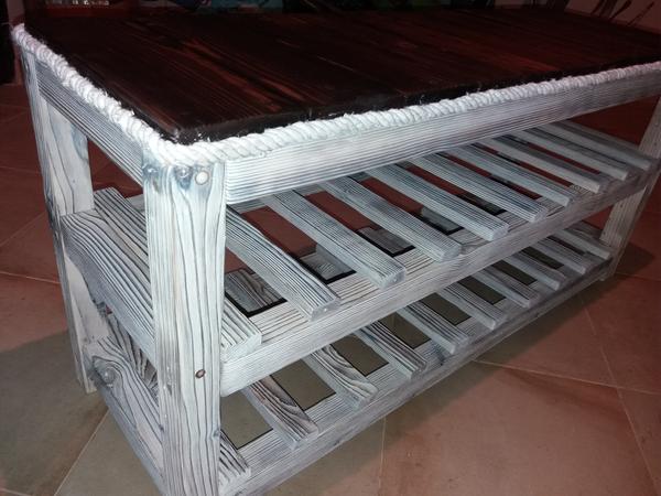

pekná práca. Ja by som ale tie laty na ktoré sa kladú topánky dal pozdĺžne a nie priečne, takto tam užšie topánky môžu zapadnúť medzi laty...ale ani nemusia, len ma to tak napadlo pri prvom pohľade.
@majkz Ja len k tej predajnej hodnote :) Na sashe.sk sa predávajú takmer identické botníky, resp. z rovnakého materiálu, rovnakého tvaru s rôznou povrchovou úpravou za 47-55 Eur ... Ak si odrátam materiál a prirátam 20 hodín práce, tak je to nič moc :D Tým som len chcel povedať, že týmto sa asi neuživíš :)
@lubk0 som teraz robil taku skrinku do chodby, nic zlozite, nejaka polica, suflik, dvoje dvierka... a ked som si spocital vsetok material, usetril som oproti obchodu mozno 10 eur. Tym chcem povedat, ze da sa uzivit, ale musis nakupovat lacny material, nie v beznych predajnych cenach. @majkz mam rad rucnu pracu. ako ty hovoris, je tam kus tvojej energie, co ti ziaden kupovany nabytok neda. pekna robota, chvalim. Mozno drobna poznamka, ze toto je zo smrekovych lat, nie z masivu :-) ale inak fakt dobre, pekne si to urobil.
@majkz ma to jednu taku chybicku krasy tie latky polic by mali ist pozdlzne pretoze ulozit tam topánky alebo papuce je neprakticke ale asi ti ostali stresne laty odrezky tak preto
@majsterdreva stací ich dat hustejsie a bude to ok :)
@milan_ Veď to je už individuálne :) Ak človek neráta "čas" ktorý pri tom strávil, vyjde to lacnejšie, ako kupovať hotové, to je celkom logika :) Ak by si čas zarátal, tak by bol v hlbokej strate :)
Ja mám svoju prácu ktorej sa naplno venujem ,neplánujem sa tým živiť .Skôr odreagovanie . Ja som videl na SASHE tie botníky ale tá cena je podľa mňa primeraná kvalite nakoľko známa botník zo sashe má .Hranolčeky sú tenšie dokonca by som povedal že to boli dosky , povrchová úprava , natreté na bielo vrch hnedý .Mne práca trvala cca 20hod . Najviac času zaberie opálenie ,okefovanie ,potom detailné obrúsenie brúsnym papierom až po tú najmenšiu zrnitosť a to vo všetkých ryhách po kefovaní .Nie je možné ísť z brúsnym papierom po celom povrchu nakoľko by sa čierna štruktúra po kefovaní stratila takže iba vnútro rýh a to sú mm široké ryhy .Následne nastriekanie a zotieranie farby zachovanie viditeľných miest po kefovaní + prekrytie rýh to bola veľká trpezlivost .Vrchná lavica prešla rovnakým postupom , impregnoval sa vosk ktorý sa nanášal v troch vrstvách a po každom natretí sa musel zotrieť prebytok a taktiež ostával v ryhách ,dokonca ich ,,vytmelil´´ .Takže slamka a pekne povyberať prebytočný vosk .Tieto úkony zabrali 15hodín z celkovej práce . Takže keby som mal botník vyhotoviť s povrchovými úpravami iba nafarbením bol by hotový tak za 5hodín .Takže môj názor na Sashe je cena primeraná kvalite a tomu čo dostanete . .Myslím že je rozdiel je badateľný ,no málokto si to všimne ,kto nevie čo to obnáša . Hand made je o tom aby bol každý kúsok jedinečný,prepracovaný v detajloch .Myslím že málo kto si uvedomí že pokiaľ by mal botník dostať predajnú hodnotu bola by oveľa vyššia ako za botník napr. zo sashe .Uvádzajú samozrejme že ide o hand-made ale môj názor je že je to vyrobené na rýchlo pre zisk a taký hand made si každý vyrobí aj sám .Sú tam samozrejme aj prepracovanejšie botníky .No cena sa pohybuje 250-300€ . Neviete mi niekto poradiť či je na Slovensku dodávateľ dosiek z exotických drevín ?
