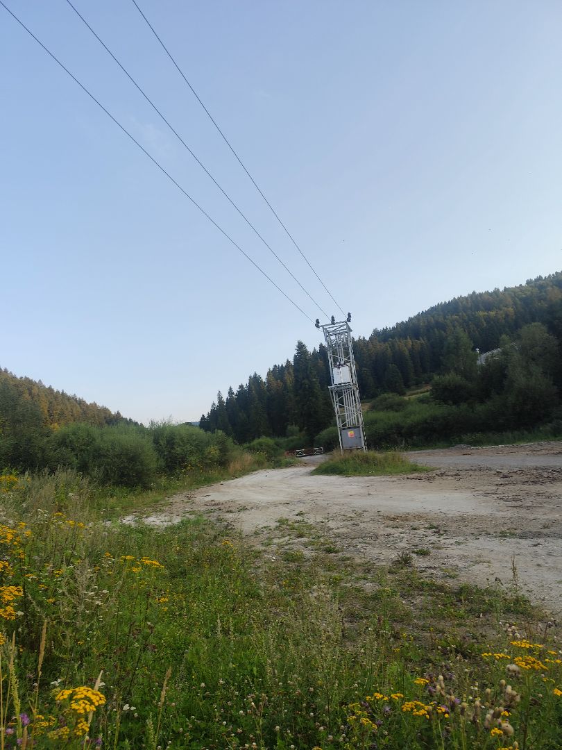

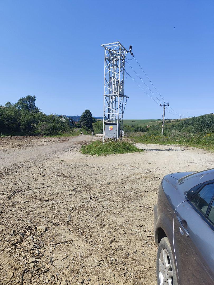

Dobrý deň mám jeden problém s energetikou vlastním pozemok ktorý je mimo obce Extravilán podal som žiadosť o pripojenie pozemku na VSD prišlo po mesiaci stanovisko že môj pozemok nemôžu pripojiť pretože je ďaleko od najbližšieho NN stĺpu ale uviedli že v blízkosti môjho pozemku je súkromná Trafostanica že ak dostanem súhlas vlastníka na pripojenie tak ma pripoja.MA NIE KTO STIM NIE AKÚ SKÚSENOSŤ PRIPOJIŤ SA NA SÚKROMNÚ TRAFOSTANICU? ďakujem za všetky odpovede

@loriko84 To ti má niekto nájsť majiteľa tej trafostanice a zistiť, či ťa pripojí? Veď určite vieš kto to má, tak v čom je problém? Osloviť ich? Vedenie patrí komu? Riziko tam spočíva v tom, že až by prestal platiť, tak by bol odpojený a teba by čakali súdy o predbežné opatrenia atď....

@loriko84 Riziká sú úplne také isté ako keď kupuješ niečo iné od súkromnika. Má Ťa vo svojej hrsti a svojvôli. Na druhej strane, ani distribučná spoločnosť nie je štátna a de facto je to tiež súkromná organizácia. Našťastie ako-tak na ňu dohliadá priamo štát. Na Tvoj vzťah s vlastníkom TS budeš musieť dohladať Ty. Dohodni si osobné stretnutie na VSD, lebo cez ten ich automatizovaný internetový systém sa dozvieš xuja. Toto všetko na čo sa tu pýtaš, Ti osobne vysvetlia (teda ak natrafíš na ochotného človeka) a povedia aj kto je vlastníkom TS, kde máš ísť, aký postup, riziká a pod...

Problem vidim v tom, ze ak ten trafak nahodou odide a vlastnik nebude mat dostatok financii na vymenu, tak bud to zaplatis ty, co budu desiatky tisic € alebo ostanes bez elektriny. Ja by som do toho nesiel.

@danculd TS v tej oblastí je 24 rokov patry do družstvu.
