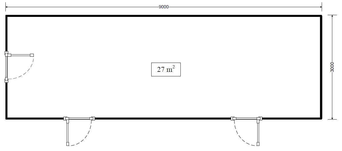

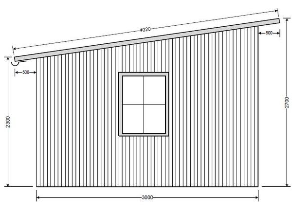

Ahojte. Chcel by som postaviť prístrešok s rozmermi 9x3m z KVH hranolov. Stecha pultová, krytina trapézový plech, výšky v predu/vzadu cca 2,7m a 2,3m. Chcel by som Vás poprosit o Vaše skúsenosti, aké rozmery KVH hranolov použiť na stojky, pomúrnice a krokvy. Na dĺžku 9m som zatial uvažoval stojky 100x100 v počte 6ks, zavetrené. Ale nie som si istý krokvami a pomúrnicami. Ďakujem za každú radu.
stojky su takto uplne ok, najma ak ich dobre zavetris do krizov alebo das nejake stuzenie medzi ne. na lahku strechu s plechom bez sneznej nadmernej zataze to bude stacit. 👍️
Niečo podobné máme, na steny hranolčeky 10x10 vrátane vrcholových tzv. pomúrnic a na krokvy 12x12. KVH je luxus, na inzerát sa dajú nájsť hranolčeky 10x10 a 12x12, cez túto zimu som kupoval okolo 230eur/m3 za 12x12x400
