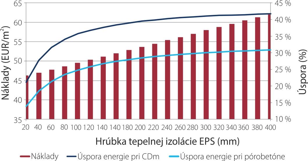

@terry25 Odborne clanky o pasivnych domoch uvadzaju, ze cokolvek nad 30 cm je nezmysel. Ja ked som pozeral vypocet strat pre nas RD bolo jasne, ze cokolvek nad 20 cm je nezmysel, naopak zmysel by davalo zmensenie velkych okien, pripadne stvorsklo. Ale nakoniec sme dali 22 cm, kvoli kastlikom nad oknami pre vonjaksie zaluzie. (Pretoze tam je izolacia stencena myslim o nejakych 16 cm, takze ak das 18 cm, tak tam budes mat 2 cm, a to zrovna v mieste, kde je betonovy preklad). Ale vo vseobecnosti plati, ze bud budes platit vyrobcom stavebnych materialov, alebo dodavatelom energii. Ak si pozries akukolvek techologiu, ci uz je to TC, FV alebo zateplenia, tak v podstate pri zaratani vsetkych nakladov, jednorazovych aj opakovanych (servis) a pri zohladneni zivotnosti tychto zariadeni vzdy zaplatis v podstate rovnako. Jednoducho, ak niekto vymysli pridavok do benzinu, ktory bude preukazatelne znizovat spotrebu o 1 liter/100 km, tak si za davku na jednu nadrz bude pytat 12 Eur bez ohladu na vyrobne naklady tej chemie. Je tu ale este aj ine hladisko. Ak budes mat super zaizolovany dom, tak sice v horizonte 20 - 30 rokov zaplatis rovnako za naklady na stavbu + energie, ako keby si dal iba brizolit, ale v pripade vypadku energii budes ovela viac v pohode.
