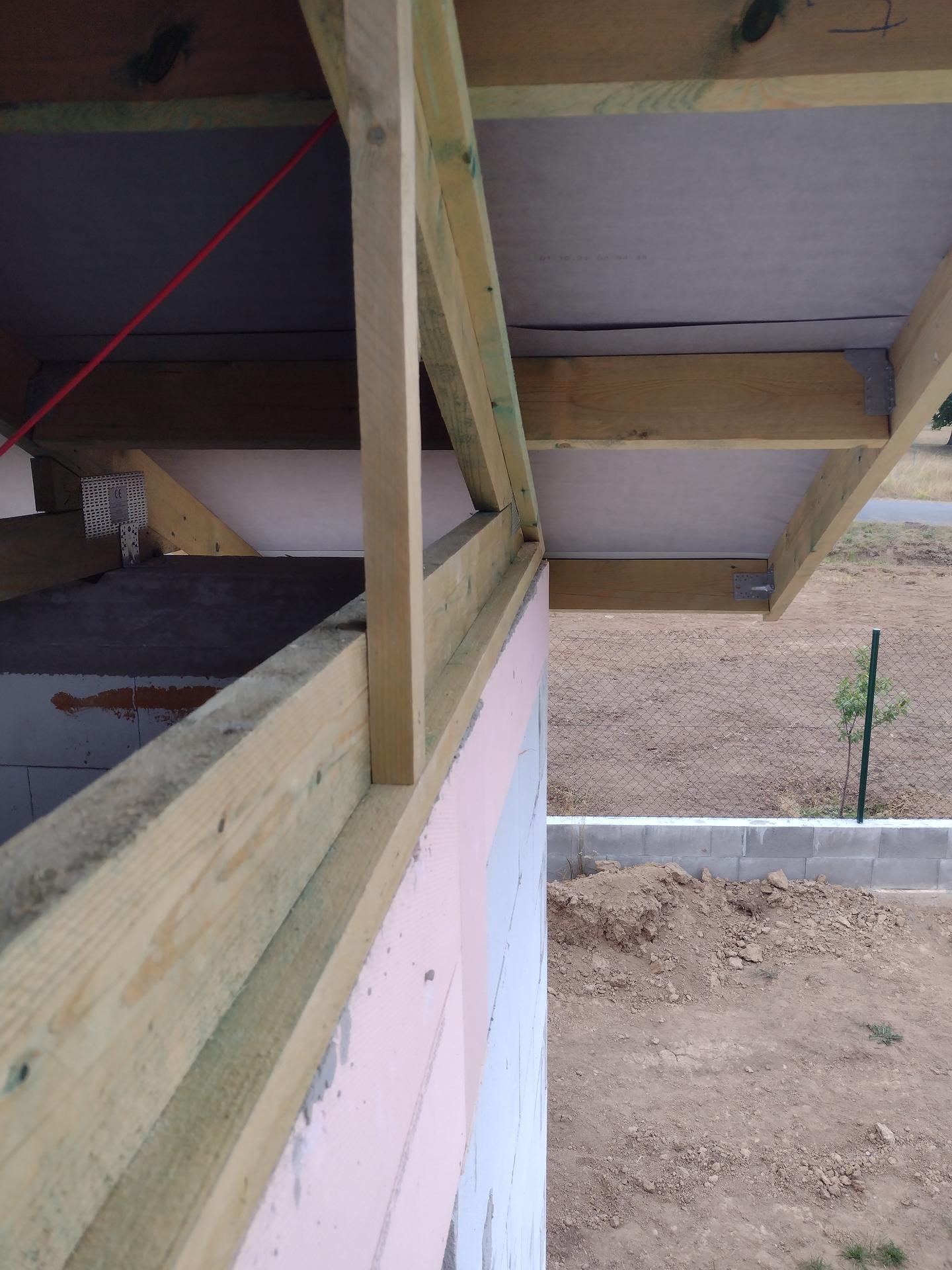

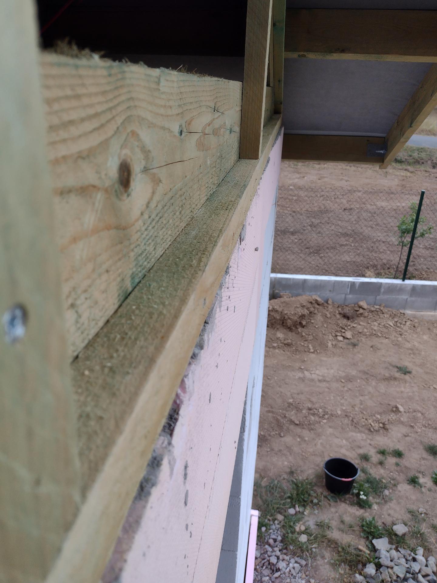

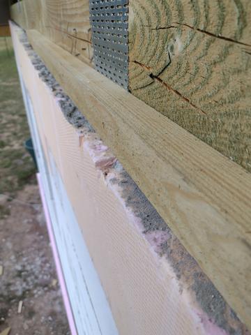

Poraďte prosím..... robím pomocnú konštrukciu na OSB 12mm....v štíte.....vaznik ide pekne rovno. Problém je ten, že som mal objednanu službu (stav. firma) prenájom debnenia venca aj so založením. Teraz som skusmo založil latu.....na začiatku múru je odstup cca 1cm, čo je OK. Potom v tretine dĺžky ak dám OSB, bude trčať....teda XPS a možno aj celý veniec je vydutý, v strede mám latu od kraja 2 cm, na konci mi to zase pôjde tak, že OSB bude precnievat do priestoru asi 1cm. Čo s tým? Obrusit nejak XPS? Čím? Alebo ohoblovat laty? Ale to bude OSB sama vlna.....

Je to makacka, ale da sa zbrusit aj 2cm xps.
Ja som miesta, kde ma to uz nebavilo, prebehol najprv flexou so smirglovym kotucom na najnizsich otackach, ale ten skor pali ako brusi. Dokoncil som rucne hladitkom.

@rkorba nie nie nebude....pozri foto. Na niektorých miestach bude OSB v štíte 1cm von - voči múru, na inom mieste zase 1,5 cm dnu. To je rozdiel 2,5 cm, preto sa pýtam, či sa to dá vyrovnať, . Ináč, keď zbrusim ten vytlačený XPS, tak to bude lepšie.

@tomik25 a čo to tam vlastne chceš robiť? Nejaké poddašie? Však aj tak to treba robiť po zateplení. EPS nad veniec a poddašie k tomu priraziť.
Ak XPS trčí mimo dreva a mimo steny tak to nejde zobrať do roviny pílkou?
@igor256 to je štít nad vencom. Ten idem uzavrieť OSB. Potom na záver na to pôjde EPS. Ale tá OSB doska na jednom mieste trčí.....takže tam zjavne viac zatiahli svorkou debnenie a je veniec užší. Tam sa dotrie lepidlo. Kde je vypuklý, tam zbrusim
@igor256 to zatiaľ nie. Ono bude trčať na 1,5m dĺžky, tam prihoblujem latu...alebo neviem zatiaľ 😢 Musím zohnať dlhú, murarsku latu a celé to premeriam
@tomik25 prečo len na 1.5m? Však celý štít bude odskočený o OSB. (keď neriešim ten krivý xps). Inak ten xps by som si fakt vedel predstaviť zhora zrezat pílkou.
No a eventuálne keď sa Ti s tým chce srať, si môžeš urobiť pod osb pomocnú konštrukciu, ktorá bude hlbšie o tých 12mm. (aby bola osb zarovno tých lat čo sú na foto)
Alebo lepiť EPS na rámik a buchty a potom na osb na penu (riadne nechať zavädnuť). Tým by si tých 12mm možno vyrovnal. Alebo dať na stenu 20cm a na štít 18cm EPS a viac peny...
My sme kúpili dom tak, že krajný väznik, ktorý bol na venci bol na jednej strane na hrane a na druhej 5cm vnútri. Na to dali "majstri" osb. Tak som si nakúpil EPS 2 3 5cm a nejako to tam zrovnal. No slušný som pri tom nebol 😅
@igor256 fúha 😲 tak to si sa riadne potrápil 🤦 Vidím, že moje problémy sú len omrvinky 🤷♀️ Ak si všimnes, tá OSB je všade dnu (tá strešná lata na pomocnú konštrukciu je už prichytena na skúšku) len na cca 1,5 m je von. Musím zistiť prečo, ináč vaznik je rovný,
XPS sa ešte zrovnáva tak, že 1cm žel. platňa sa nahreje a zatlačí na XPS. Len musím zistiť, akú teplotu na to treba.
@tomik25 tak ešte starou žehličkou keď chceš teplom... Len potom vrchná vrstva ostane taka ako plast. Veľmi tvrdá. Asi to nevadí, to len tak pre info.
Skus tou pílkou. Normálnou na drevo.
A už asi vidím, čo myslíš. Tak to máš celkom v pohode potom.
@peter_misak presne, boli tu aj fotky ze im takto a mozno i viac trcal uz beton z venca....ten sa trosku horsie brusi....ale ked sa zatepluje tak skor ubrat na danom mieste eps ako sa mordovat s betonom ...
@tomik25 skus premerat dlhou vodovahou z mura na stit. A konstrukciu na osb podla potreby vysun alebo utop ( “na pol skody”) xps na najhorsich miestach zbrus. Ostatne zrovnas zateplenim…
