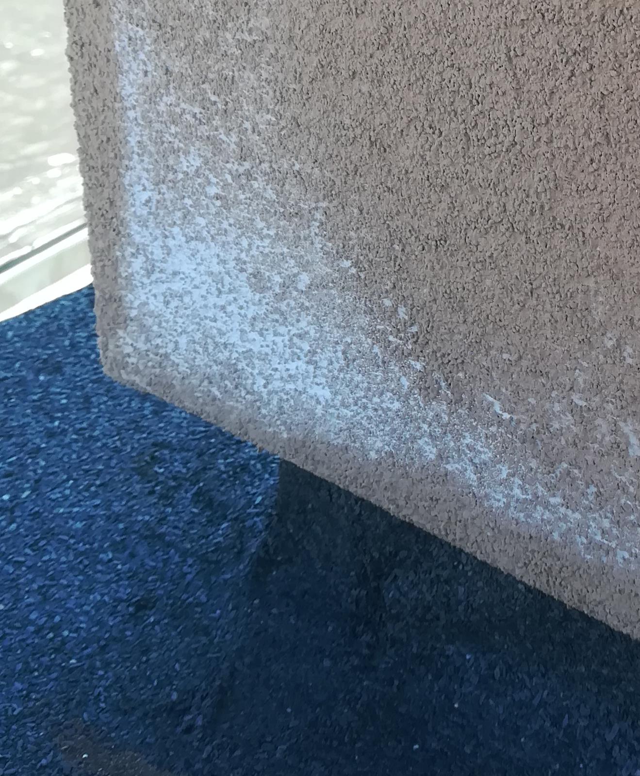

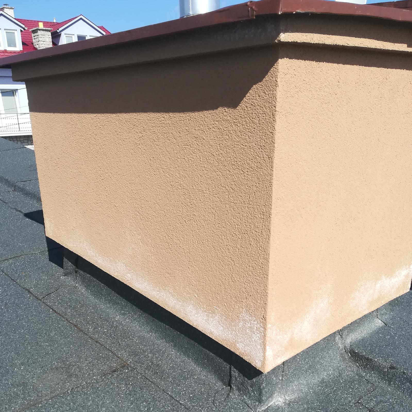

Ahojte, na jesen (10/11) 2018 som zateploval fasadu na starsom RD a pri tom som si dal natiahnut fasadu + tenky polystyren aj na kominy. Na vsetkych troch kominoch sa mi objavil zaujimavy ukaz, ktory je mozne vidiet na fotkach. Teoreticky to moze byt aj na zvysku fasady domu, ale ta je bielej farby a nie je to tam vidiet. Ukazuje sa mi to len na tejto tmavohnedej farbe. Biele flaky zacali vystupovat az po novom roku a postupne silneli. Tipujem ze uz sa to asi ustalilo a je to finalny stav. Ten bieli povlak sa neda nijako okefovat alebo vyskrabat. Zaujima ma preco to vzniklo a co by som s tym mal robit. Omietka je Silikonova omietka PCI Multiputz® ZS. vdaka
Este dodam, ze ta omietka pocitovo vyzera byt pevna, nijako sa nelupe a ani nic podobne.
@radkankan tak su asi len dve moznosti, je to malo prekryte alebo to co tam bolo povodne vystupilo, myslim si ze to staci zatriet hnedou farbou...
pod fasadou je 3cm polystyren, sietka a lepidlo. A pod touto vrstvou bola samotova tehla. Oplechovane zhora su kominy podla mna dobre a ani odspodu by to vodu tahat namalo
@radkankan jednoduché... máte zasolené a vlhké murivo (resp. v tomto prípade starý komín) tým že ste to oplechovali, zatiahli EPS + lepidlo + silikón tak ste zastavili prirodzené odvetranie muriva ktoré možno doteraz ste ani nezbadali.... existuje rad možností ako to odstrániť ale určite nie tu na MS ale niekam za odborníkmi.... napr.: https://www.asb.sk/stavebnictvo/zakla... https://www.sk.weber/sanacny-system/a...
