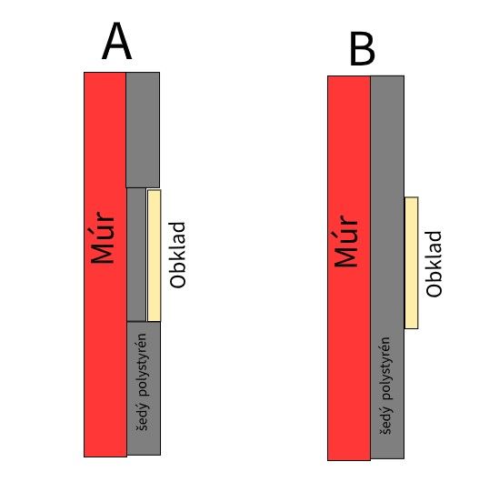

Dobrý deň, plánujeme dekaračný obklad medzi oknami, teda nie na celú stenu. Chcel by som sa opýtať, či sa zvykne zapúšťať, a či je vôbec treba zapúštať obklad do izolácie (Varianta A na obrázku). Nerád by som išiel do tejto varianty, kvoli stenčovania izolácie, radšej by som išiel do varianty B. Nebude problém so zatekajúcou vodou pri daždi pri B, keďže oblad bude cca 1,5cm nad úrovňou okolitej omietky? Alebo ako ošetriť detail toho odskoku, omietkou/tmelom?? Máte niekto skúsenosti? Ďakujem za rady
Ahoj, kazda stekajuca voda po fasade vytvara na prekazke mapu, to aku zavisi od prekazky. Ak by som zvazoval obklad tak jednoznacne variant A. Radcej obklad utopit viac ako keby mal pretrcat. Navyse tym skovate horne a spodne hrany obkladu, avsak urcite by pomohla okapova hrana nad obkladom.

@megdesign pod upravený podklad myslite pancierovane sietkovanie (teda navyse kotvene a 2x presietkovane?)dakujem

Ahoj, kazda stekajuca voda po fasade vytvara na p…
@islk dakujem, ta okapova hrana nie je zly napad.

@ivipopi mám obe varianty obklad som upevňoval na rošť s latí 4x5 cm, medzi oknami mám zapustenú verziu, toto som robil na samostatne stojacej garáži, na dome mám obklad pod oknami kde hornú hranu okapnicu mám parapet, nezabudnúť zvoliť správnu hrúbku a drevinu obkladu a tiež skontrolovať vlhkosť pri zakúpení

@ivipopi áno. Pancierová sieťka a hustejšie kotvenie železnými tŕnmi. Ono sa to nezdá ale ten obklad má váhu. Rovnako idem robiť medzi okná a pri vchod obklad, ale určite použijem ten elastolith. Tenké, ľahko delitelné, ľahko tvarovatelné, ľahké. Netreba žiadne kotvenie a pancierovanie navyše... Vzorov je xy... Okapová hrana (layerov okap) nad obkladom bude vyzerať otrasne...

Chcem dat klasicky mrazuvzdorny keramicky obklad (kachlicka) s imitaciou dreva do hrubky 9mm. Casti co subpod parapetom su v pohode. Skor riesim tie casti medzi oknami,co nie su prekryte parapetom/strechou....
Takze ma niekto osobne skusenosti s variantou B bez okapovej listu alebo parapetu nad tym? Ci tam nezateka voda a po zmrznuti sa to neodliepa? Dakujem
