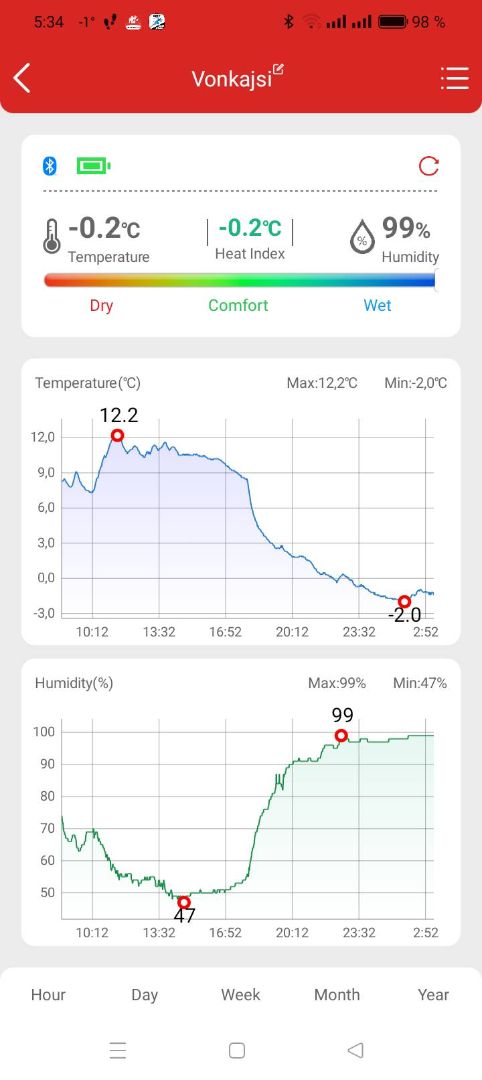

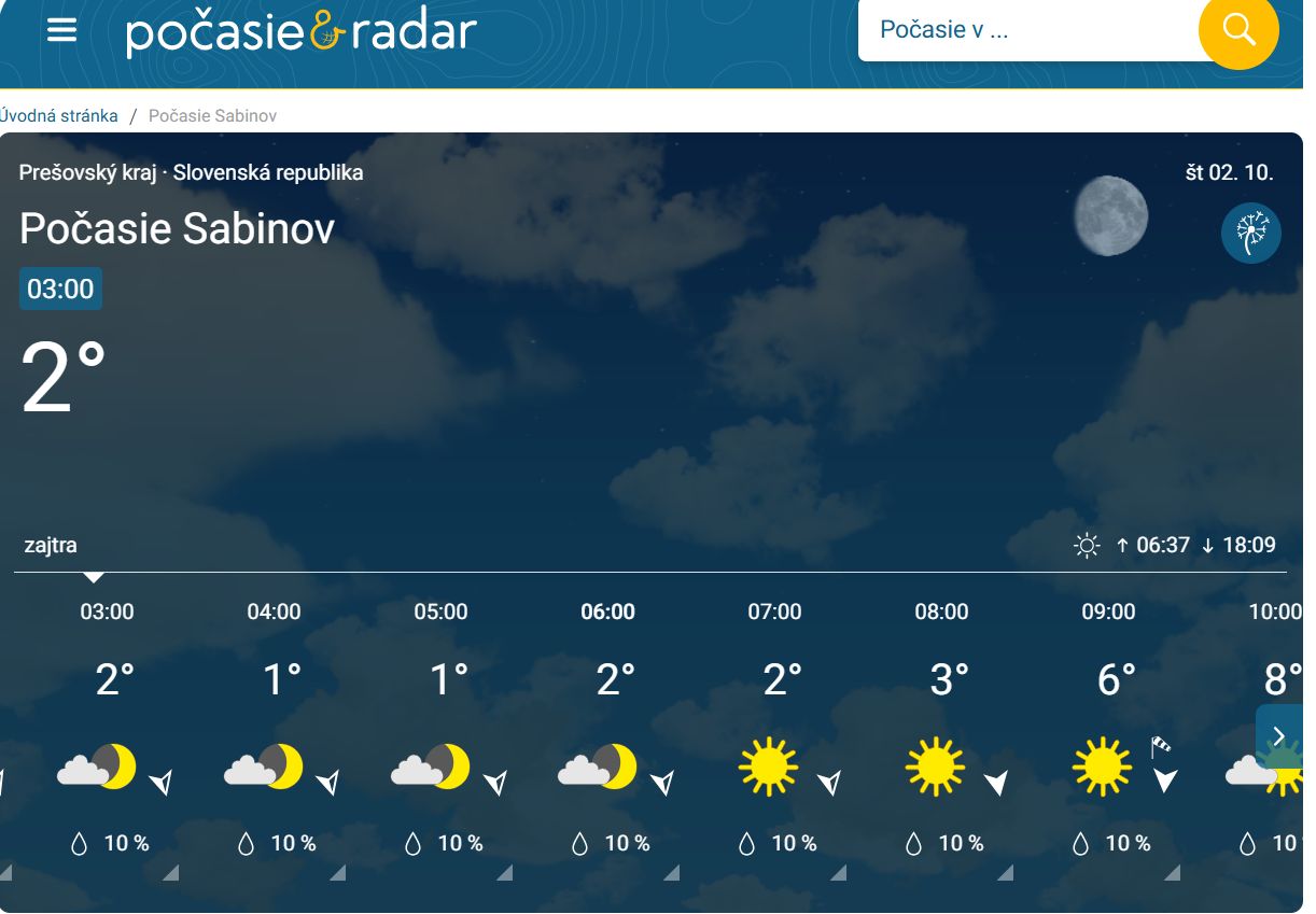

@rives Tak predtucha ma nesklamala a dnes v noci … @petersd ja som to ťahanie omietky dnes zrušil. včera bola predpoveď u nás -1°C ale na dvoch teplomeroch na lešení položených v predu a vzadu som mal ráno o 5tej -4°C. a Dnes vnoci hlásia -2°C, takže bude zrejme ešte viac. Áno je pravda že omietku sekne relatívne skoro, ale podla technických listov aj technikov od omietky s ktorými som volal zrenie omietky pokračuje ešte dva tri dni a tam by ti nemala klesnúť teplota nie pod 0°C ale pod 5°C. Že sa kvôli tomu môže narušiť štruktúra omietky..... Môj mozog proste nedokázal akceptovať tieto čísla + argumenty fasádnikov že tam neni voda lebo je to silikonova omietka a že mráz ti ešte pomôže vytiahnuť vodu a podobné perly. Nechcem ťa nijak strašiť, to sú informácie ktoré som zistil na technickom poradenstve. Možno to reálne je inak a nestane sa nič... ale ja nie som ochotný to riskovať. Keď sa pozriem ako je a zajtra pekne slnečno bolo by to ideálne, ale tá noc a mráz...Odpoveď na príspevok od rives:
