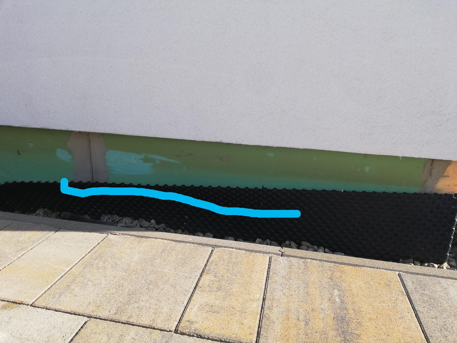

Ahojte. Idem riešiť ešte pred blackoutom materiál na sokel nech mam potom čo robiť. Ide o to ze nechcem ho tahat úplne až dole pod úroveň dlažby lebo mi to príde zbytocne. Rozmýšľam ci dat urobiť marmolit ktorý som ja ešte neťahál a dat tym padom platiť alebo zvažujem aj mižnosť že si to oblozim svojpomocne kameňom. Stačia mi tam 2 rady nakoľko rovina dlažby k stene je 20cm od spodku fasádneho polystyrenu. Ťahali by ste marmolit úplne dole? Všetko budem zaspávať kameňom po úroveň dlažby. Alebo stačí ak tam dám ten obkladov kameň? Nebolo by zbytocne v jednom aj druhom prípade to robiť až po spodok keď aj tak mi tam zavadzia nopova folia a len utopim peniaze? Samozrejme predtým orypem ten polystyren nakoľko je na kom tenká vrstva zvettaneho xps od UV, poriadne nakotvim a tak sietka lepidlo... Ďakujem Na foto je úroveň dlažby prenesená na sokel. Ako píšem cca 20cm od spodku fasady
Žiaden návrh? Skúsenosť? Vďaka
