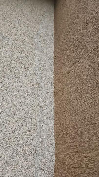

@arcticcode nie som hejter, nechcem útočiť. Ak si myslíš, že sám natiahneš za pol hodinu/tak rýchlo zaschne omieteka/ celú stenu domu, tak si macher. Ked to budeš robiť po častiach, tak skrátka nedokážeš vyhladiť na zaschnutú omietku nadpájanú tak, aby to bolo do stratena, tam bude hrb a bude poznať spoje. Bude to hnusné. Viem ti ukázať kúsok, za garážou mám taký kúsok opravovaný, lebo sused strhol svoj oporný múr v čase, ked som nebol doma. Mal som tam ometnutú aj jeho stenu spojenú s garážou. Takže mi vytrhol kraj omietky aj so sieťkou. Musel som to opravovať.. snažil som sa dať to do roviny, ale skrátka sa to nedá.. Na zaschnutú omietku nenadviažeš novú bez toho, aby to nebolo poznať.
Odpoveď na príspevok od arcticcode:
Čauko, strašia ma susedia, že na naťahovanie sili…
@arcticcode tu som ti odfotil, ako to bude vyzerať. Tie spoje. Mam to za garážou, nikto to nevidí. Ale skrátka čakaj podobné. Odtieň si nevšímaj, stará stena mala 4 roky, nová natiahnutá omietka ešte nestihla zvetrať. ALe nadpojenie na jestvujúcu omietku novou bez hrbu je nemožné.
@arcticcode tu som ti odfotil, ako to bude vyzera…
@zicher Samozrejme, takže nie je to taky špas jak som čakal.
