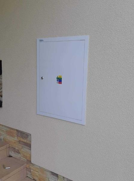

Riešim dilemu z akého materiálu vybrať dvierka na fasádu domu. Potrebujem vymeniť tri kusy a všetko to je na južnej strane domu kde na to bude takmer celý deň svietiť slnko. 1 kus 60x60 cm a dva kusy menšie cca 20x30cm. Foto je iba ilustračné, ale uvažujem nad plastovým PVC riešením. Píšu síce že je to odolné voči UV žiareniu, ale bojím sa že sa ten materiál časom zvlní. Kov skôr zhrdzavie a nerez vychádza podstatne drahšie.
Robíš to pre seba a nie na "jednu zimu". Za mňa - nerez...
Odpoveď na príspevok od hasterman:
Riešim dilemu z akého materiálu vybrať dvierka na…
@hasterman Do exterieru jednoznačne nerez. Možno i drahšie obstarávacie náklady, ale ak dáš nerez "už nikdy viacej sa k tomu nevrátiš..."
Ďakujem za odpoveď, tak pôjdem touto cestou.
ja by som isla do nerezu, z vlastnej skusenosti viem, ze plast, obzvlast ten biely, slnko postupne znici, zazltne, takze ten by som vylucila istotne.
Jednoznačne by som si vybral nerez. Myslím, že plast ani netreba rozoberať, no a pri kove hrozí naozaj, že zhrdzavie...
