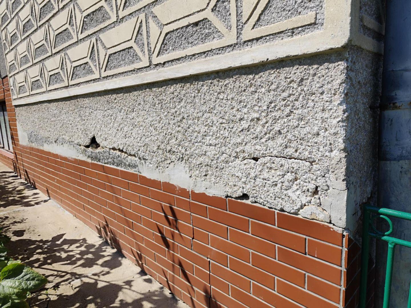

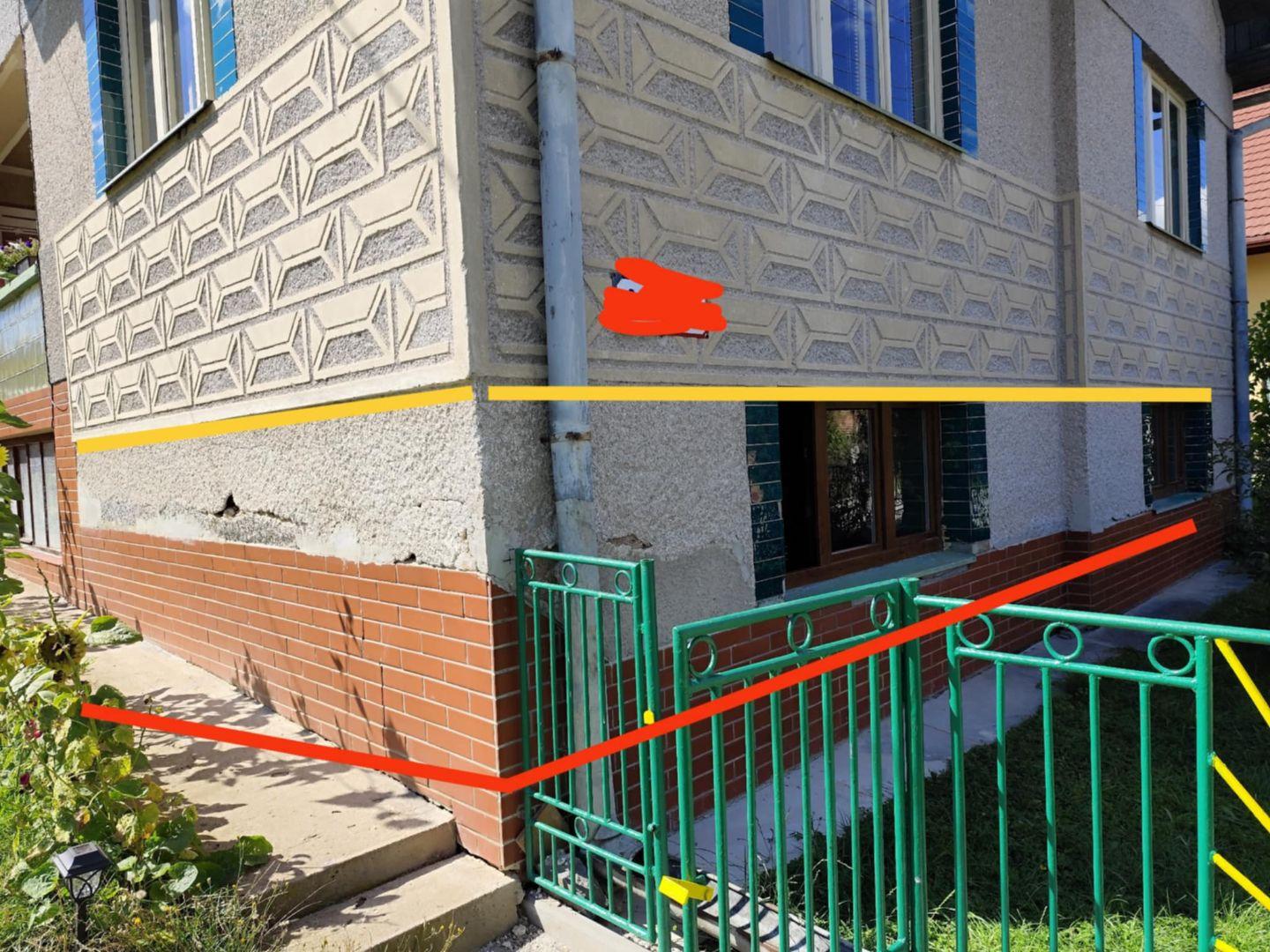

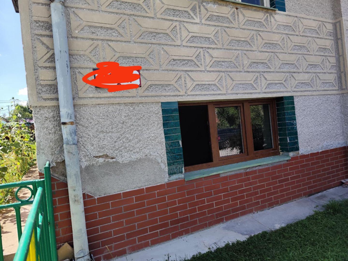

zdravím majsri chystám sa renovovať starý rod. dom no neviem ako na tento odutý brizolit dom je z 60 rokov . je to podpivničený priestor skalina 50cm zvnútra obložené tehlov bez známky vlhkosti. ipa v úrovni červ. farby. takmer všetko je duté po žltú líniu. dom sa bude do budúcna pravdepodobne zateplovať. zo severnej steny vôbec takýto problém nieje a je tam brizolit až po zem. vďaka za každý nápad.
Toho brizolitu tam nemas vela. Obuchat to a nova omietka a nafarbit. Ak to nieje dute pod obkladackami a tym hornym obkladom je to pomerne jednoduche. Pri obuchavani by som okraje zarezal flexou nech ich nestrhne nahodou.
Ako poznam tieto riesenia, tak aj pod kabrincom bude vzlinajuca vlhkost, ktoru "vyriesili" obkladom a ta sa posunula vyssie.
Čiže radsej zvoliť sanačnú omietku?
