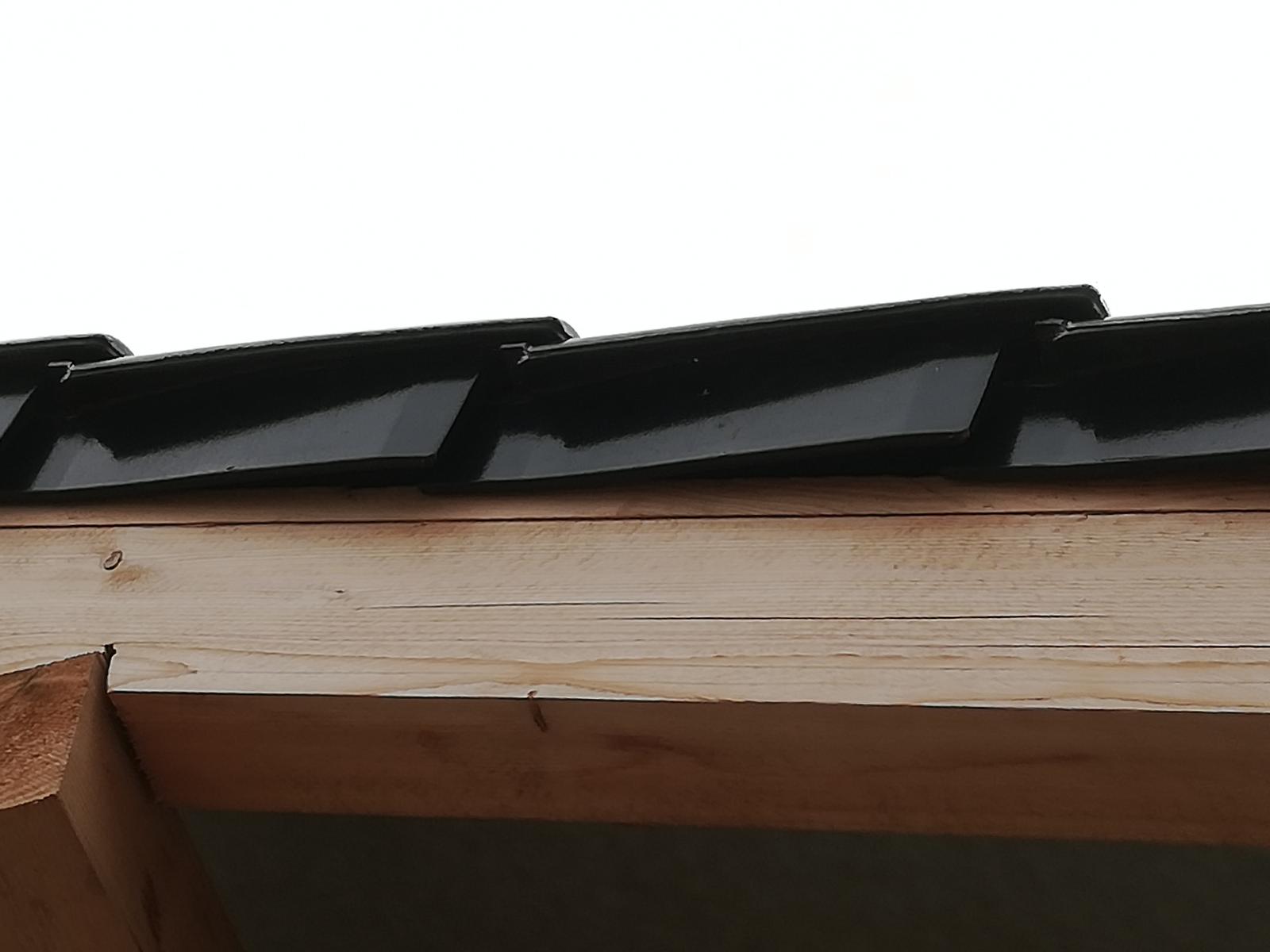

Je vobec mozne nejako toto omietnut aby som nemusel na celo spredu domu plechovat?
Ako priestor tam velmi nie je tak preto sa pýtam.

Mohol by ist teoteticky polystyren xps 1-2cm rovmo na krokvu?
@truly áno, môžeš dať polystyrén XPS na krovu, len si nie som istý či tam máš dosť miesta na vsunutie 1cm polystyrénu pod okraj škridle. Ak áno prichyť ho terčíkmi a skrutkami, potom klasika, lepidlo, sieťka, lepidlo a fasádna omietka. Ja to budem robiť rovnako, no XPSkom sme obili krokvy už keď sme robili strechu
@truly Jednoducho chyť škridlu a potiahni smerom od domu.Ak škridlu neukladali veľmi natesno bez problémov urobíš potrebnú vôľu . Jedine u hrebenáča by mohol byť problém.Tam by si musel uvoľniť zaisťovací pliešok .Prípadne zase iba potiahni,ak nepoistili každý hrebenáč tak ťa to pustí tiež.
potom už iba polystyrén,sietka lepidlo,omietka.
Skusal som to potiahnut ale je to tondach samba a ma zamok.
Povolilo to tak 2mm na jednej skridli, neviem ci aj nemenej..
Musel by som posuvat niekde od 1/3 komplet v celom rade az po odkvap a to si neviem ani predstavit
@truly Ja mám Tondach Francuzska 14 a tiež má zámok a v pohode sa dá posúvať.
Potom ma napadá jedine si dať spravit odkvapový plech /niečo ako sa dáva pri ríne/ ,ktorý podstrčíš do tej medzery a striešku podľa šírky použitého polystyrénu.

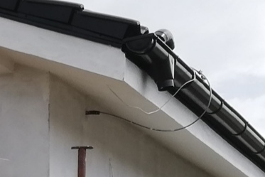

ako ste to nakoniec vyriešili. ja mám podobnú škridlu - tondach bollero. Dávali ste tam niaky plech? Lebo aj ked tam dám polystiren, vznikne tam trojuhlník s medzerou...
@frenky191 Nakoniec sme to spravili na šikmo, lebo ten trojuholnik na kraji som nechcel. Priestor medzi skridlou a krokvou bol maly a nedal sa tam vtrepat polystyren, tak sme nakoniec dali vyrobit chlapcovi take ako keby Ztko z plechu. To dali pod skridlu a naskurtkovali do Krovky. Dole bolo vyhnute tak aby tam vosiel polystyren a omietka. Kto nevie čo to je tak nema ani sajnu a vyzerato to dobre.
Stalo nas to okolo celeho domu do 500e
