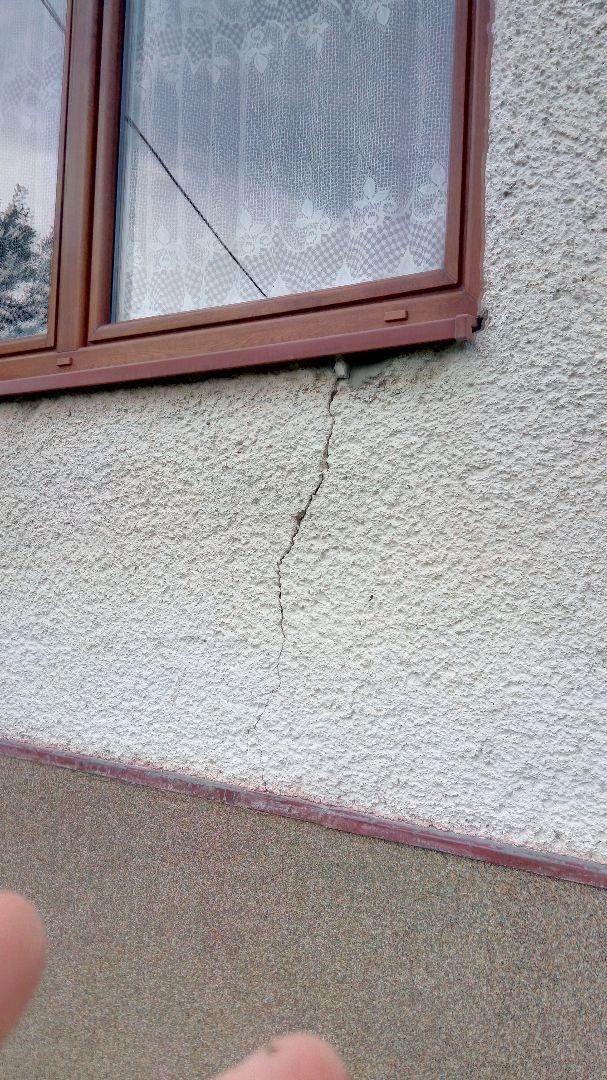

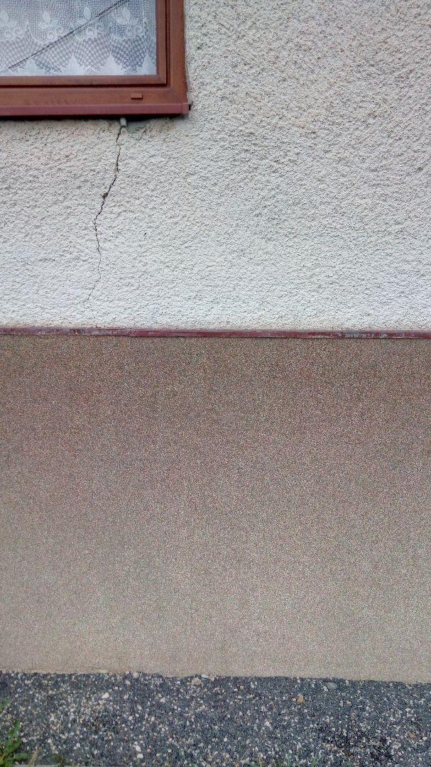

Dobrý deň chcem sa spýtať na tuto prasklinu pod oknom je to prasklina od základu? Alebo je to niečo iné
Treba foto z väčšej vzdialenosti. Však obi trochu omietky a uvidíš.

@ferko55 vyzerá to tak, že sadá roh domu a otvára prasklinu od okna, kde je múr logicky oslabený. Dobre popozeraj, či ti ho nepodmýva voda, či odvádzaš od rín vodu preč, prípadne či niekde v rohu nejde kanalizácia, môže byť poškodená a odplavila drobné sedimenty spod základov. Len tak sa to nestane. Je lepšie predísť väčším škodám, zatiaľ je to iba kozmetická vada, ale zanedbávaním sa môže z toho stať problém.

@ferko55 Ako dlho tam je tá prasklina? Sokel bol kedy robený? Prasklina sa zväčšuje? Urobiť na nej sádrový terč, či sa na ňom urobí trhlina...
