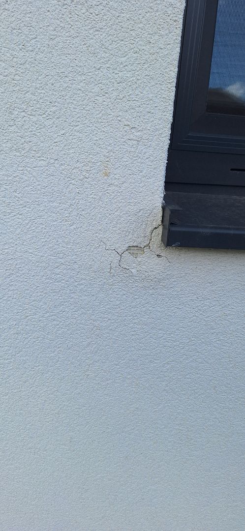

Popraskana omietka okolo vonkajsich parapiet
Dobry den, chcel by som sa informovat, ako by sa dala opravit popraskana fasada pri okne. Kedze je cela fasada domu biela, tak predpokladam, ze akukolvek upravu bude proste vidno. Jedine, co ma napada je, spravit okolo okna daky lem, ktory bude inej farby .. Alebo existuje dake sikovnejsie riesenie?
Odpoveď na príspevok od chorchito:
Dobry den, chcel by som sa informovat, ako by sa…
@chorchito nespravna montaz parapety tie boky mali ist pod zateplenie.
@chorchito jasne, že exitstuje, olúpať ten kúsok, a dohladiť pôvodnou fasádou.. Alebo urobiť šambrány, ako sám navrhuješ.. Ale v každom prípade nemáš riadne uzavretú omietku ostenia s parapetom.. Voda je sviňa.. Vyplniť medzeru a dotrieť fasádnou omeitkou, aby voda z ostenia tiekla na parapet a nie zboku zaň.
@chorchito Snažia sa ti povedať, že to spraskané je kôli zlému prevedeniu ktoré tam momentálne máš. Voda ti zateká za tú krytky a tá spôsobuje to čo tam máš. Ak aj opravíš tú omietku, tak napr. polyuretánovým tmelom utesni ten parapet, krytky, aby sa tam nemohla dostať voda.
Dakujem za Vase rady. Mne ide primarne o to, ako opravit tu omietku, aby nebol vidiet farebny rozdiel. Resp. ako to bude vyzerat, ked by som nerobil tie 'sambrany', ale opravil iba ten kusok. Ci to treba vyrezat do 'stvorca', alebo sa to snazit dako 'zapucovat' ..
