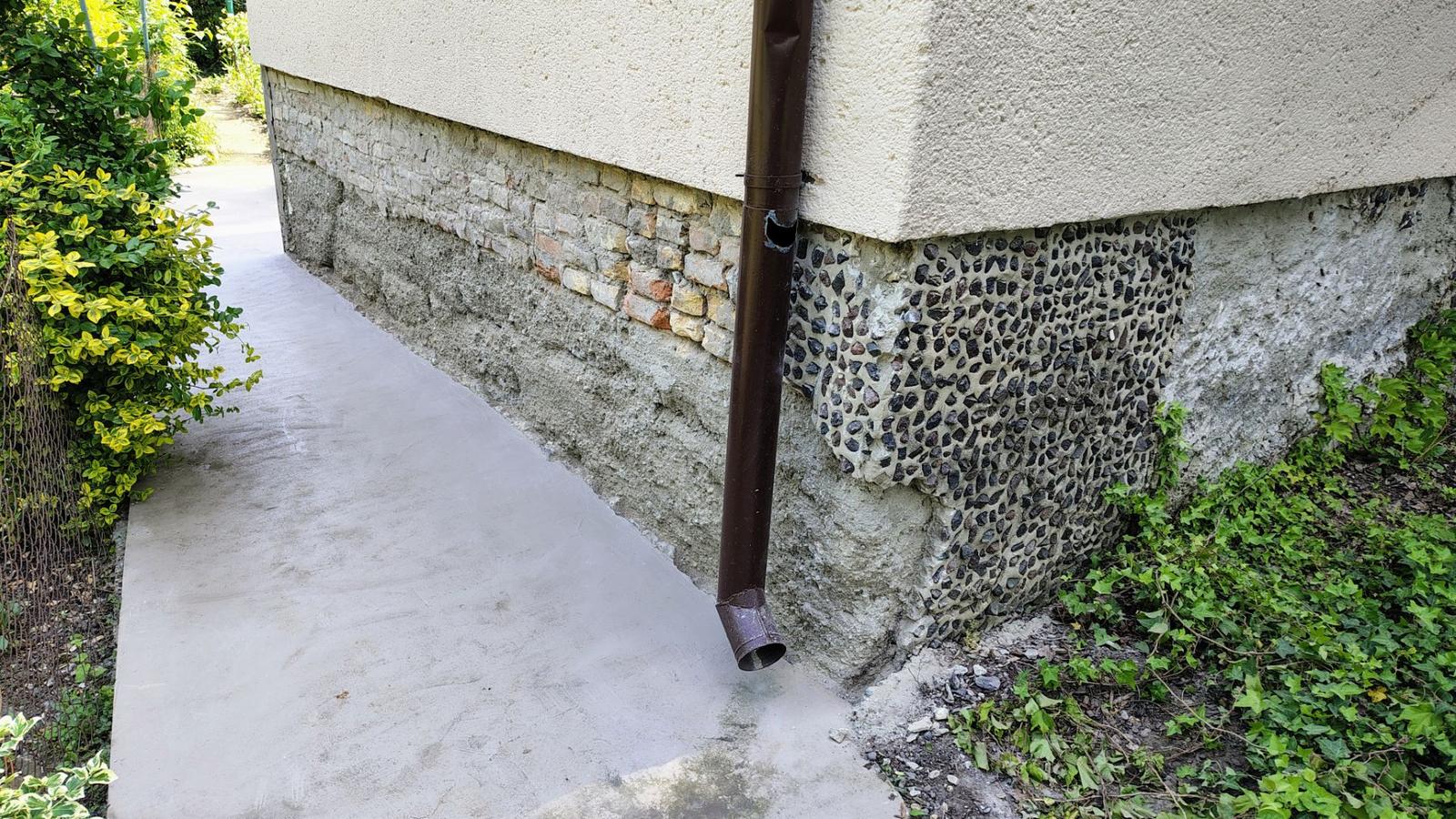

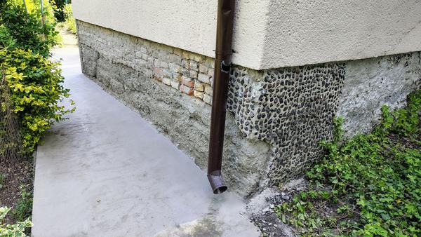

Prosím o radu aké vrstvy použiť na opravu. Spodná betónová časť sa drobí a je 5-6 cm viac dovnútra od tehlovej časti. Opravným betónom opraviť betón+ jadrovú omietku na spodok? Dať potom na to a na tehly styrodur? Alebo aby to dýchalo plus 2 vrstvy štukovej omietky? Napíšte prosím ako by ste postupovali, aké vrstvy? Ďakujem (tam na pravej strane je styk so zemou tam dám nopo fóliu)
Za mňa dve poznámky - ten chodník nemusel byť až tesne k domu a tiež dažďová voda - mala byť odvedená ďaleko od domu. Tam by som začal...
