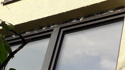

Stav je taký, že na dome máme okná od slovaktualu. Pri montáži dávaju okolo okien taku hydroizolačnú pásku, ktorá vyplní priestor medzi výrezom na okno a rámom okna. V našom prípade od 1-2 cm.
Robotníci mi natiahli omietku, pričom "si nevšimli" tuto pásku a šplaty mi neurobili, lebo veď načo keď som celu stavbu nezateploval. Teda omietku zatiahli presne po murive.
Jasne že ich nezoženiem nech to opravia. Bol mi odporúčaný postup (keď to nechcem cele strhnuť aj s rohovkami, spraviť špaletu a nanovo zatiahnuť) aby som použil termoomietku, ktorou by sa to dalo zatiahnuť bez toho aby tam bol tepelný most a bez toho aby sa to časom odluplo alebo vytvorila pleseň. Stratím síce pravy roh na ostení ale to som ochotny akceptovať.
Je tento postup podľa Vás správny? príp. bolo by to možne inak opraviť.
