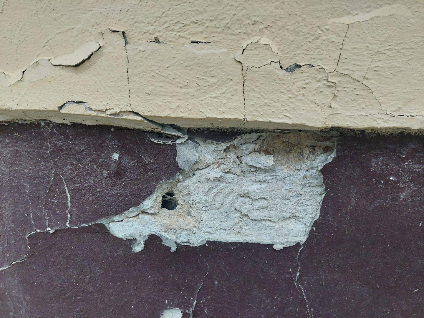

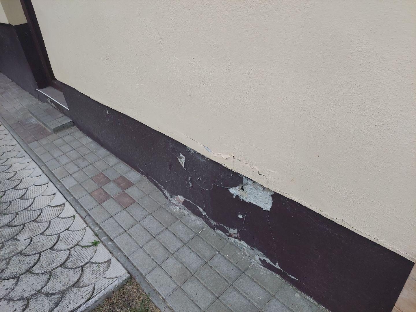

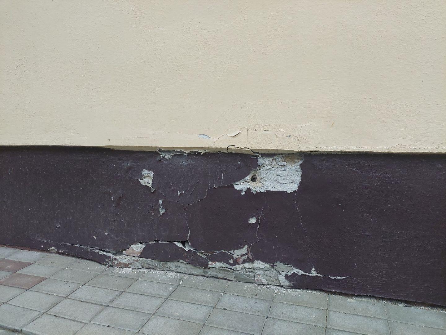

Dobry den, prosim poradte mi aka je pricina nasle… @kubik94 aku hydroizolaciu ma dom?Odpoveď na príspevok od kubik94:
Dobry den, prosim poradte mi aka je pricina nasle… @kubik94 ja by som to obil do živého- aj tak to časom odpadne a zmeral vnútornú vlhkosť muriva. Môže to byť iba v omietke- je silne hydrofobna a zvonku môže z toho chodíka zatekať na omietku. Prípadne po obití vylúčite, či nesadá-nepraská murivo-základ.. Následne podľa zisteného problému riešiť.. 50 ročný dom by mal mať funkčnú hydroizoláciu proti vzlínavej vode. Ten chodník tam mohol byť navyšovaný, ak je nesprávne spádovaný, dá sa to vyriešiť. Odkopať, odizolovať nopovou foliou, zasypať drenážnu ryhu štrkom prípadne len chodník správne spádovať... Skontrolovať funkčnosť okapov a zvodov, vodu dostať čo najdalej od domu. Ked nepomôže toto, potom sledovať vlhkosť muriva ako zvonka, tak aj zvnútra, prípadne izolovať chemicky, alebo podrezaním steny. Ale to je skôr krajné riešenie. Tie prvé kroky by mali problém vyriešiť. Merač vlhkosti muriva sa dá kúpiť za nejakých 15-20€, orientačne vie stanoviť, či sa jedná o problém povrchový, alebo vodu ťahá cez základ. Vtedy je vlhká aj vnútorná stena, aj ked opticky to nemusí byť vidno.Odpoveď na príspevok od zicher:
