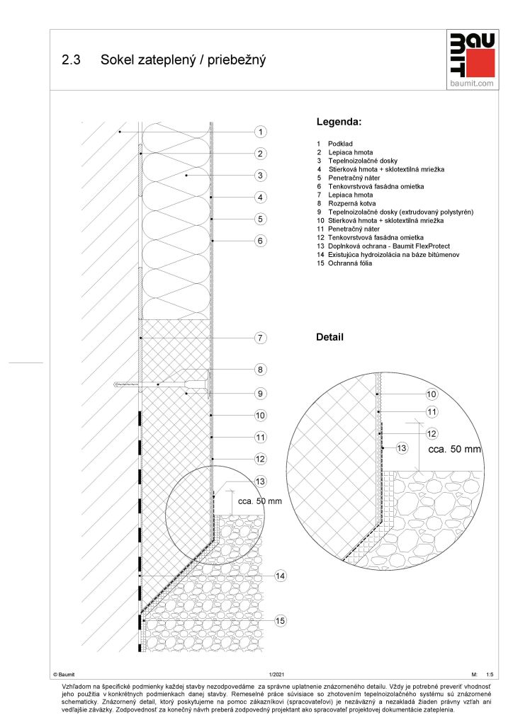

Ahojte, prosim o nazor Idem robit strkovy odkvapovy chodnik okolo fasady. Na fasade nie je sokel, tzn omietka potiahnuta az po zem. Tepelna izolacia polystyrenom a zakady styrodurom. Styrodur prisipany zeminou bez nopovky, okolo zakladov je vedena drenazna rura. Otazka: treba strk odkvapoveho chodnika oddelit od fasady nopovkou? Vdaka
@stuno_sk nie
@stuno_sk Dobrý deň, ja by som odporučil vložiť ochrannú fóliu... predsa je to aj mechanická ochana fasády. Osobne by som použil na spodnú časť aj ochranný náter. Na našej stránke nájdete rozkreslené detaily pre sokel. https://baumit.sk/technicke-detaily-p...
vdaka za komentare. po precitani aj dalsich diskusii som sa rozhodol bez nopovky. v mojich hydrogeologickych podmienkach postacuje.
