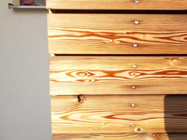

@gashtaan na tom by som nešetril... takto u mňa
@praktikman ake siroke mas tie dosky?
@gashtaan okolo 90 tak ako ty

@gashtaan Ja som tiež dával po dva nerezové vruty. Aj tie zvislé hranoly si daj smrekovcové. Plánuješ ten smrekovec aj niečím napatlať, či ho len necháš zošednúť?

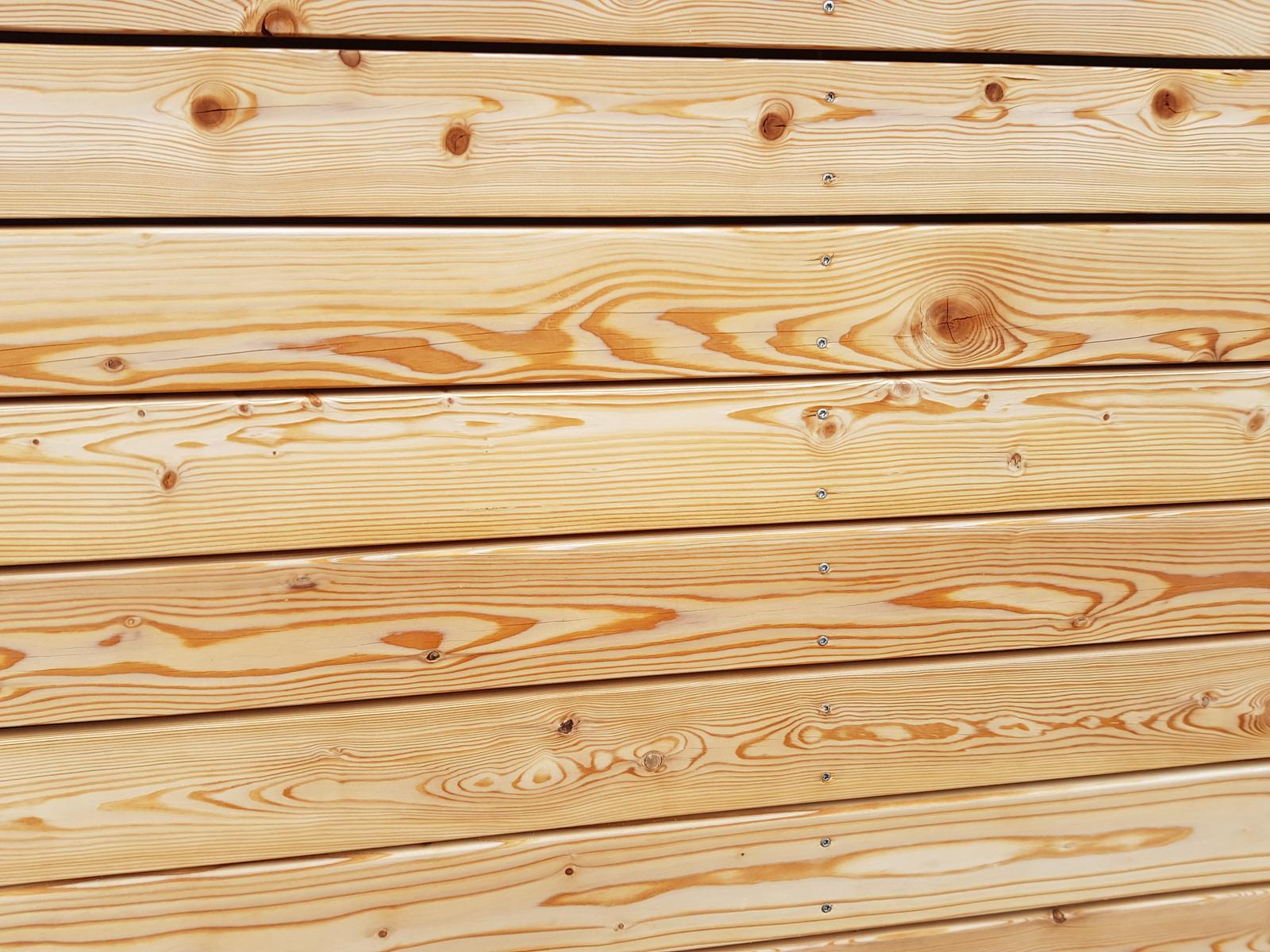

@gashtaan podľa mňa bez obáv... sám to mám tiež skoro 20 cm
@praktikman super, diky za dokaz :-D
