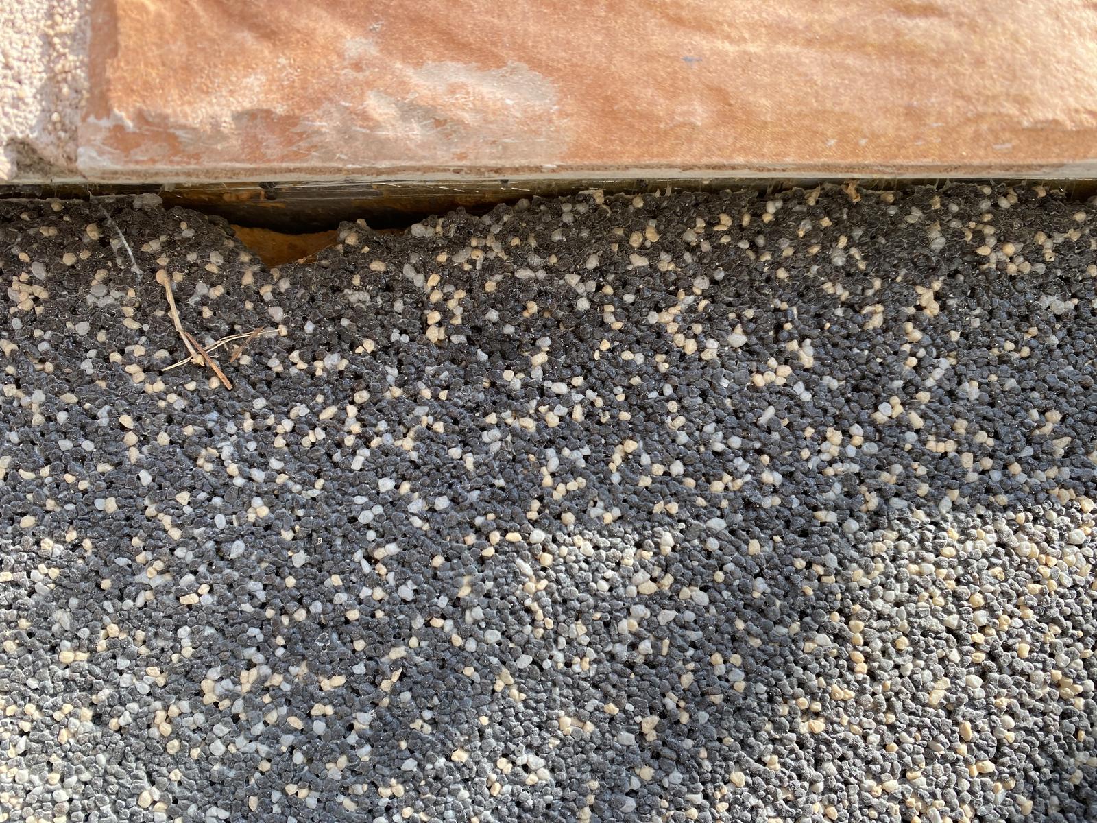

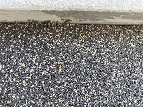

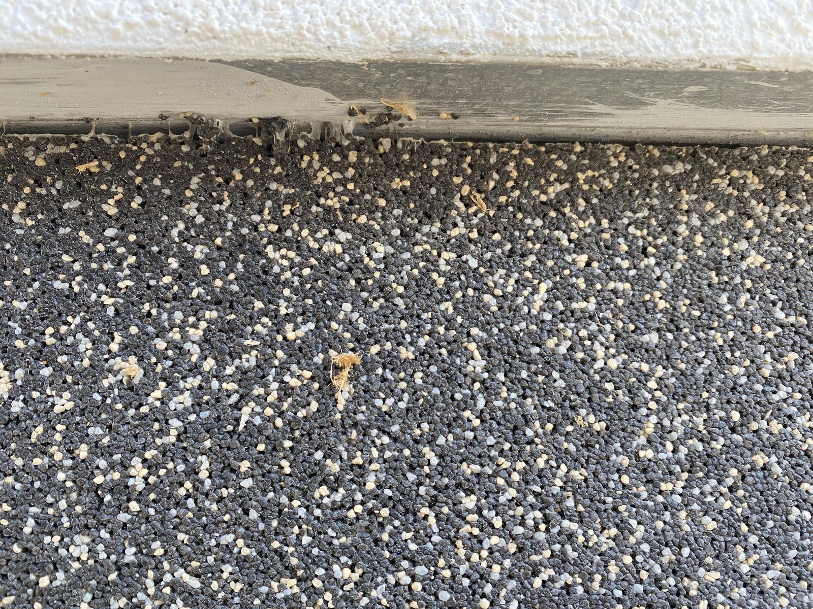

Medzi soklom a zateplenim (zakladacou listou), mame niekde medzeri. Neviem ci sa to oddelilo casom ale vsimol som si ze min rok tam chodili mravce. Rozmyslal som ze ci tam nedat nejaky akrylovy tmel. Co myslite?
@jurp O aké veľké medzery ide? Ak sú sokel a zateplenie už finálne upravené (omietka atď.), ideálny bude polyuretánový tmel vo farbe (aspoň približnej) ako je fasáda - bežne sa predáva šedý, biely, hnedý, čierny. Ak je trhlina hlboká, najprv do nej vtlač tesniaci povrazec príslušného priemeru. Keď tmel vytvrdne, je možné ho premaľovať, resp. jemne naň naniesť omietku. PS: akrylový tmel je určený do interiéru.
Taketo su tie medzery niekde. Myslim ze to bude asi stacit len ten tmel bez toho povrazcu
@jurp Áno, mal by stačiť.
este mi napadla otazka, je bezne, ze sa cosi taketo stava?
@jurp a čo sa podľa teba stalo? Lebo podľa mňa tá medzera tam bola vždy. Máš zakladaciu lištu tá sa dáva do roviny a nekopíruje zateplenie sokla, vždy je tam medzera.
No a pripadne mravce ci ina haved? Dava sa tam bezne tmel?
