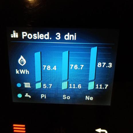

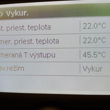

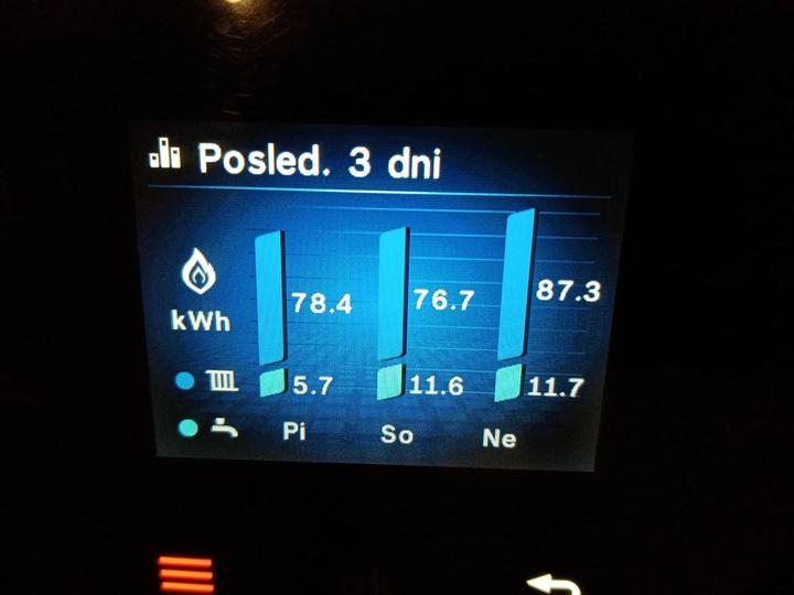

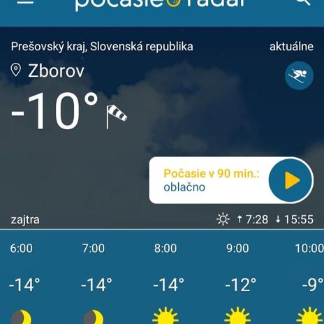

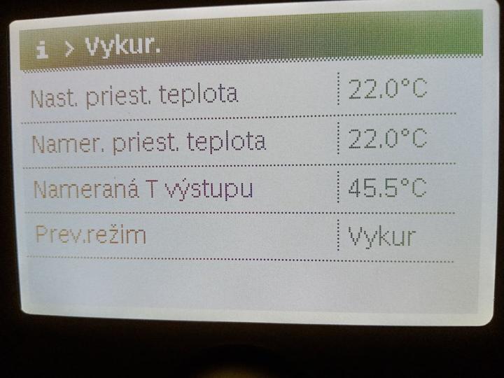

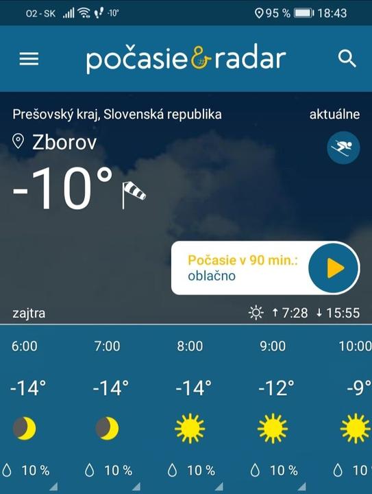

@milanista pre zaujímavosť posledné 2 noci boli okolo -10 a spotreba 5m3
