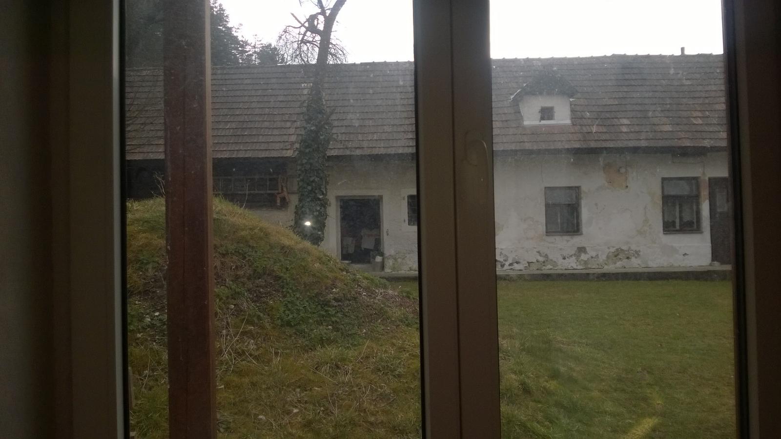

Chodím sem už dlho pre rady a nápady a viem že sa tu nájde vela odborníkov i ludí s osobnou skusenosťou s prácami na dome.. Rozmýšlam nad kupou tohto domu..Je potrebné dokončiť fasádu, podbitie, spodný sokel, alebo ako sa to nazýva, natiahnuť 2 radiátory + nový kotol do odfotenej časti domu, spraviť novú kupelnu.. strecha nieje zateplená a podkrovie v štádiu hrubej stavby..To či sa podkrovie bude realizovať alebo nie je ešte otázka budúnosti, keďže ten dom by bol určený pre mojich rodičov ( aktívny v najlepšom veku) :D no či by potrebovali príp chceli dalsie priestory sa uvidí.. Otázka: Na kolko by ste vedeli odhadnúť investíciu? Bez teda toho podkrovia? Cena aspon hrubý odhad za fasadu, podbitie, spodok? Ďakujem

@janka0025 tak moje cerstve skusenosti, ale najprv ti sem dam dom, ktory ma dusu, ale........ rekonstrukcia aby bol v standarde dnesnych domov by bola vysoka a s vysledkom do buduca nevyspytatelnym, tak sa iba udrziava. Ty vies z coho je vlastne postaveny ten dom, co sa ti paci? Zhrniem co mi z kome ntov vyslo a suhlasim. Suchy moze vyzerat aj v starej casti, ak je oblast zvacsa sucha a dlhodobo neprsalo. Zateplenie akych murov, a s akou izolaciou, hrubka? Tepelne mosty? stare a nova pristavba. Okna biele, hnede, su zlozene spravne, su aj zapaskovane? Fasada nevyzera, ze by bola nejakou hrubou izolaciou urobena. Obrovska plocha. Mne na novy dom (album) ponuka 4000€. Bez izolacie strechy ani neuvazuj. Najvacsie straty a kuris do vzduchu. Material a práca .... odhadom prinajlepsom z internetu vata 600-700€ najlacnejsia. A to vam niekto musi urobit...cena prace??? Nevideli sme to zdnu ale pises ako je to obrosvke. Predstav si, ze raz rodicia ostanu sami a iba jeden. A to kurenie. Susedia kupili dom s dusou, ale plyn 2000€.....K streche sa ti vyjadrili uplne suhlasim. Pises ze kurenie tam je ale nie ake. Ze treba kotol a radiatory do novej casti....Fakt kuka z toho do buducna pruser. Tu som nasla dom na kluc :http://prilesikukvetoslavov.sk/data/open/30/podorys-maly-dom-typ-a.pdf pri Bratislave na kluc 90000€ aj s pozemkom. Tak prajem stastnu ruku pri rozhodovani
@maya170 ahoj. Obhliadka bola po 3- dnoch intenzivneho prsania. Ani naznach mokra,to sa tyka aj klimy v dome.Kurenie je plynove,nove robene,okrem zadnych dvoch izieb,tam je krb.Ci su okna zapaskovane?Neviem co si pod tym predstavujes..Ja byvam vo velkom,ale fakt velkom dome:) Komunisticka dvojposchodova kocka.Podpivnicena,kde su este dve obytne izby + starsia pristavba s troma izbami.Kuria sa okrem dvoch izieb (tam sa len temperuje,vsetky. T.j. 3 x kupelna,2 x kuchyna,5 x samostatna izba + obyvacka,chodby,satnik.. + tie co ss temperuju..Byvame so svokrovcami :) Z toho oni dole maju 2 x gamatky...Plyn 170,elektrika 47,voda pol rocne zuctovanie,cca 100. Dom je nezatepleny,okna plastove.Ma cca 270 m2. Nesedime v zime v tielku,ale v mikine..:) Rodicia nechcu maly dom,vobec nie nejaky krpaty 60 m2 bungalov,chcu priestor..to co si mi poslala je stara chajda,ano suhlasim,moze mat caro,ale neviem si predstavit rodicov v takomto niecom..max ako vikendovy dom,takato chalupa..izolacia je tam tusim 5 cm,viem malo na tuto dobu...
Zapaskovane okna - aby nefucalo spoji to okno so stenou nielen, pur pena. Potom velkost toho domu netreba ani riesit, ked vsetci ste zvyklí na priestor. vsetko zavisi od predstav :). Hej, je to 200rocna kamenna chalupa :) akurat strecha je mlada, ma 70r. :D
