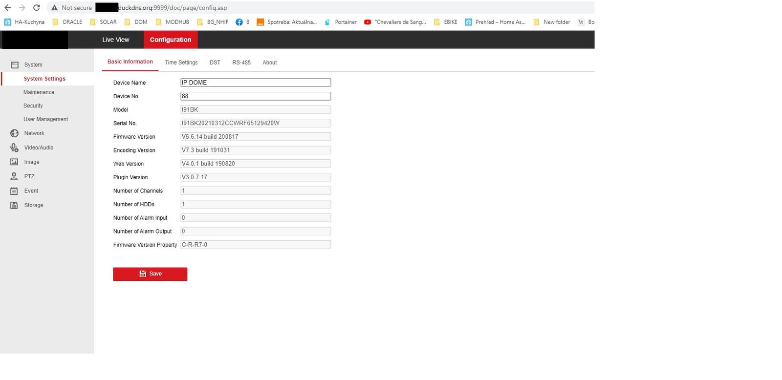

@kubo601 zisti si, ci mas IPv4 alebo IPv6. Orange ma divnu verziu stacku pre IPv6. Riesenie je zaplatit si jednorazovo za 99e IPv4 Router musis nastavit tak, aby si forwardoval porty 80,8000, 443 ,554 a 10554 na vnutornu adresu v DMZ alebo cisto cez port forward. Potom chodi aj pristup cez PC, aj cez APP. Som v orange. dokaz v prilohe. info tu https://learncctv.com/default-ports-f...
