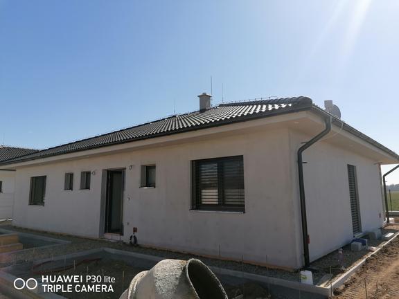

Ahojte, vie mi niekto poradiť s fasádou, konkrétne s obkladom na dom, nevie m ako kde ho umiestniť, nejake návrhy by som potrebovala, fotku domu priložím, farba bude biela a kameň bledosivy, ďakujem
Z ktorej strany chceš dávať ten kameň? Aj spredu aj zboku?

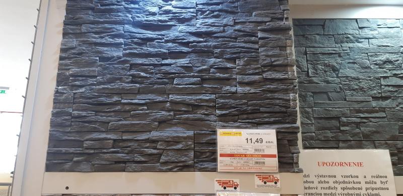

@silvinaka a aký typ obkladu idete dávať?
@morciak niečo takéto bledsie...
@brnkinka rozmýšľala ddom ze od okna na pravo by dme to dali cez roh až sdkoro po té jedálenské na boku.... Len neviem vôbec ci okolo dverí a co stým oknom na lavo
Ja by som to možno potiahla až po to malé okienko, alebo aj po dvere. Že vlastne by ten obklad bol od dverí po dvere.
mne by sa pozdaval okolo dveri a potom od kazdeho okna cez roh a kludne az po to velke okno na boku, len neviem, co mate na druhej strane
mne by sa pacili pasy cez okna a dvere. ako zas by som to snim neprehanala a takto by to podla mna mohlo byt fajn. neskusali ste si niekde davat robit vizualizaciu
najlepsie si dat spravit vizualizaciu a viacero navrhov. alebo aspon si to nejak doma skusit amatersky zakreslit. pre predstavu isto lepsie ako len si to tak povedat alebo precitat.
Prve co mi napadlo, tak spravit taky pas z toho obkladu rozmerovo podla okien a tiahol by sa od okna vlavo celou prednou stranou domu, resp po bocne dvere.
Navrhoval by som obklad nepoužívať vôbec nakoľko už máte zateplené. Bude vystupovať nad úroveň a nebude to estetické. Vzhľad fasády je potrebné riešiť pred zateplením aby sa zohľadnilo použitie rôznych materiálov. Ale ak chcete obklad stoj čo stoj, tak navrhoval by som vchod + 2 malé okná naľavo a v zadnej časti. Nevytvárať veľa malých plôch, skôr nemej väčších. V prípade záujmu viem vypracovať vizualizácie.
