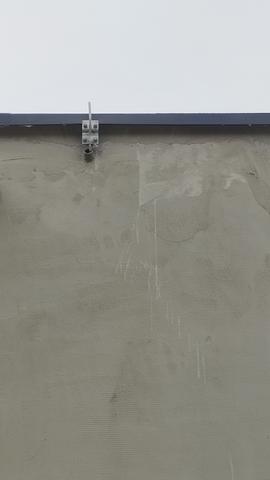

Je toto ukončenie bleskozvodu v poriadku?

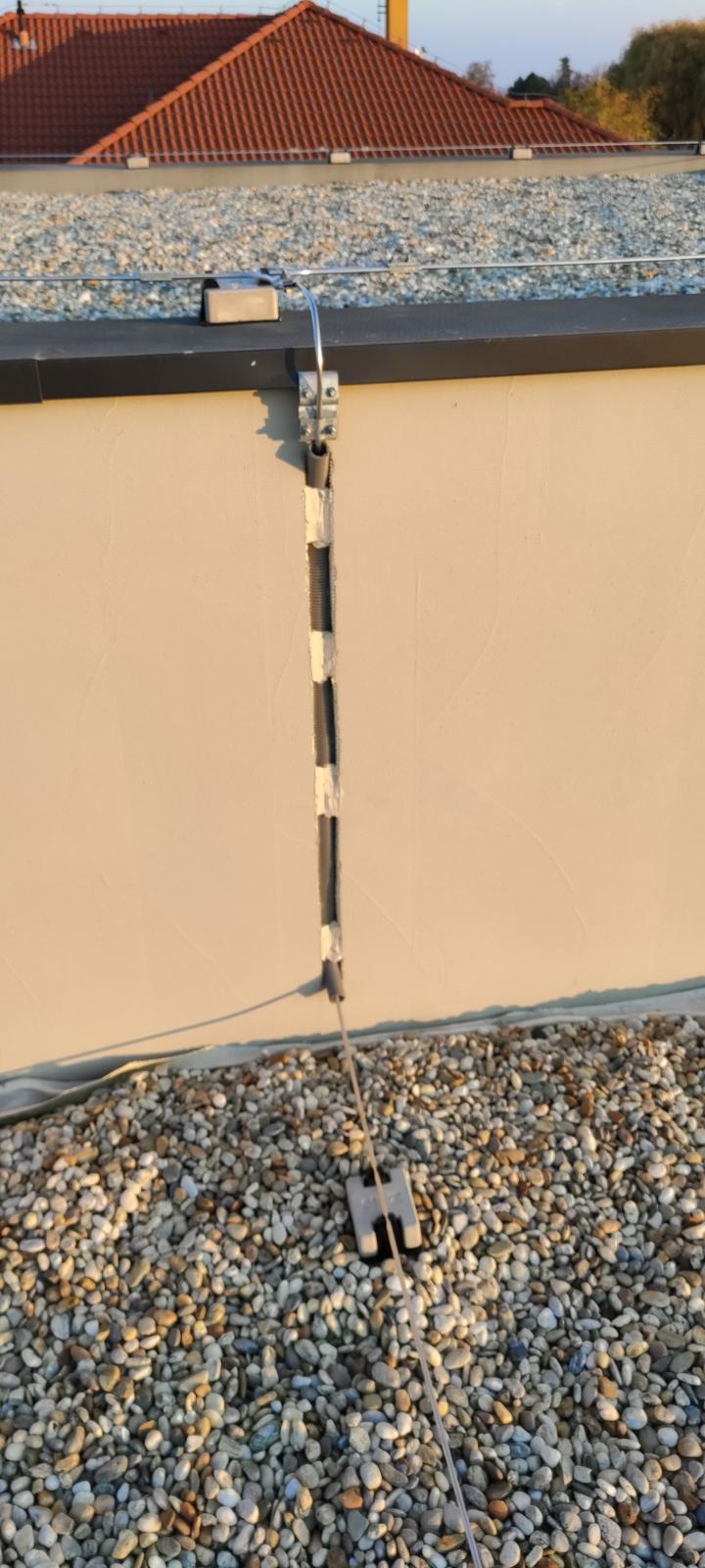

Je takto ukončený bleskozvod v poriadku? Fasadnici ma upozornili, ze do chraničky bude zatekat dazd a budu sa tvorit plesne pod fasadou. Ako to prerobit? Vydlabat do eps a nadpojit chranicku pod klebrom? Jedna sa o plochu strechu. Dakujem za rady.
zapenit PUR penou, nechat zaschnut, orezat a zatriet silikonom/Soudal Aquafix/whatever 🙂 Urcite by som kvoli tomu neotvaral znovu fasadu.
@grallei máš aj fotky pred zakrytím polystyrénom? Typujem že zvod je spravený štandardne zle. Chránička v drážke prichytená len klébrom alebo sadrou 😄
Jasne že bude zatekať. Ja by som chráničku orezal zarovno fasády a natlačil tam tmel + dobre utesnil ten pretstup hormozdovu. Ideálne nejaký MS polymérový. Každopádne je predpoklad, že sa to tam v okolí bude špiniť, lebo stekajúca voda po hromozvode sa zastaví na fasáde a steče po nej dole. Ak bude nejaká špina na hromozvode, tak sa môže splaviť. Ale zas nie je to nejaká veľká dĺžka, tak to možno nebude nejaké tragické, príp. osadiť na hromozvod okapničku.
Sú na to také krytky, jedna časť je rozrezana a to tam nasunies, pozri na nete
@grallei z tej prvej fotky sa to javí tak že na zvode je veľmi ostrý ohyb....to je asi väčší problém ako možné zatekanie - no môžem sa mýliť. Podľa mňa množstvo vody čo je skutočne schopné tam pri priemernom daždi v tomto stave zatiecť, ostane zachytené na drážkach v tom husom krku a ani nestečie do krabice. Ak tam necapneš trochu fasádnej omietky tak tá manžeta proti zatekaniu za 0,8 eur to istí 🙂
Taketo klobuciky mate na mysli? Tie ohyby su dost ostre...
@grallei https://www.murat.sk/produkt/bleskozv... ohyby konzultuj s niekým kto ti robil projekt na bleskozvod alebo bude dávať revíziu, aby to bolo aspoň približne dobre 🙂

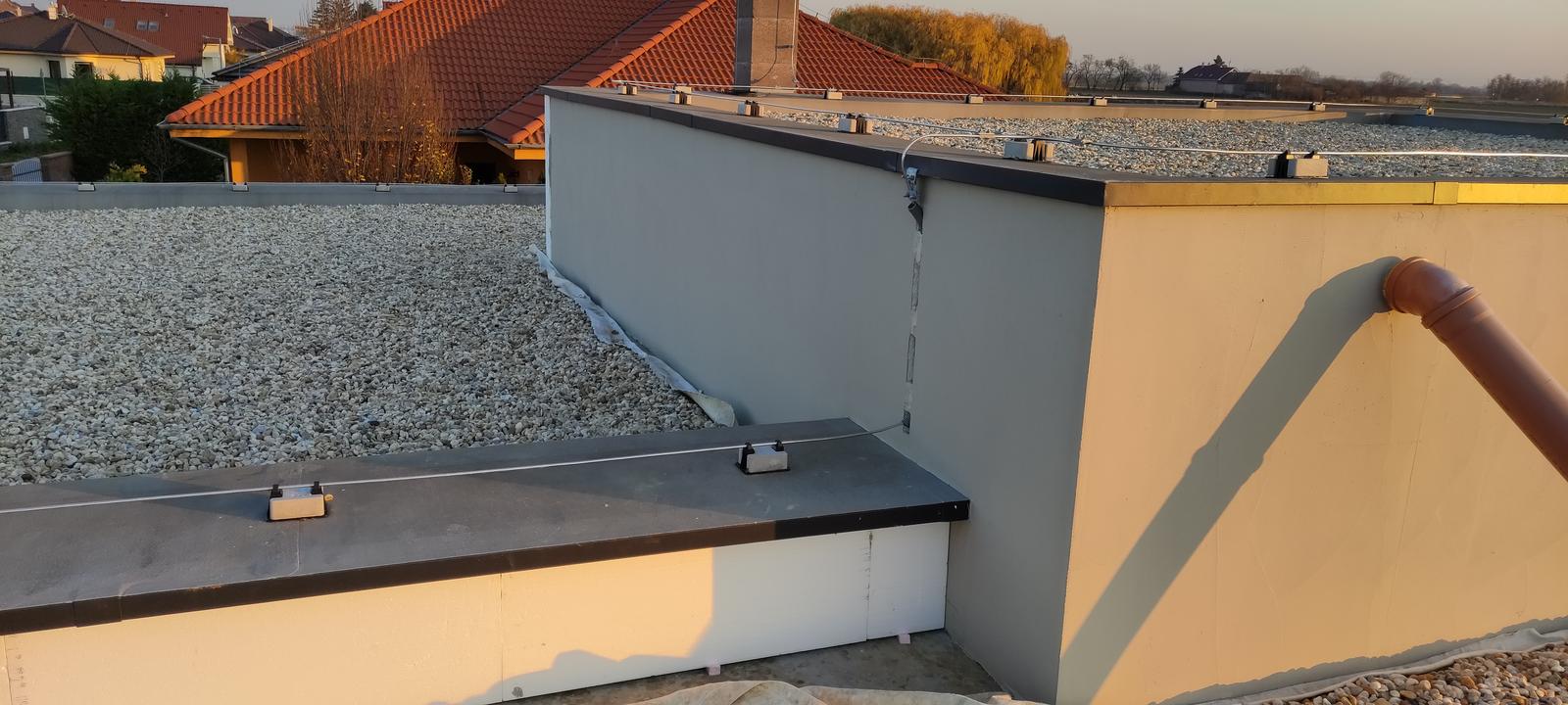

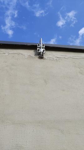

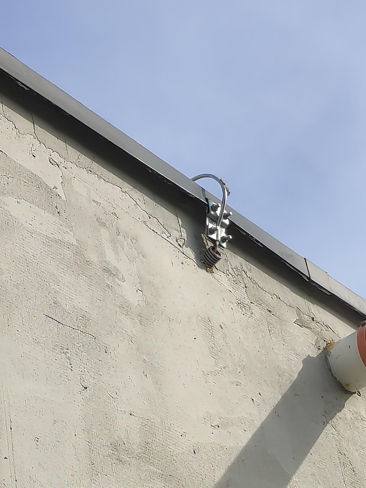

@grallei Ak bude revizak len trochu prisny, tak toto Ti reviziou neprejde. Uz dlhe roky sa predava poplastovany drat, ktory bol vymysleny preto, aby bolo mozne urobit skryty zvod aspon trochu dobre. Toto Ti robil bud nejaky stary paprda, alebo clovek, ktoreho niekto taky vyucil. Ak mas, daj fotky z doby, kedy este nebolo zateplene, plus fotky bleskozvodu na streche, tych chyb tam bude asi viac. Inak ta svorka na tej atike bola kladivom vybuchana do rovna, v mieste byvaleho ohybu to bude do roka chytat hrdzu a navzdy spinit fasadu.

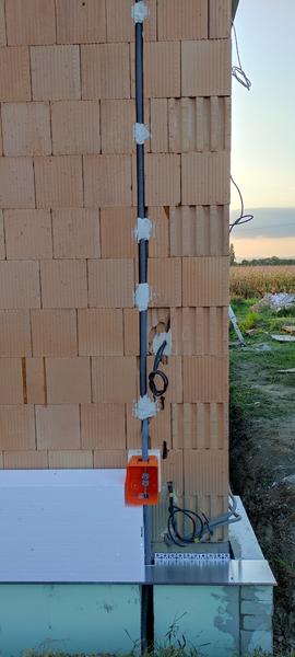

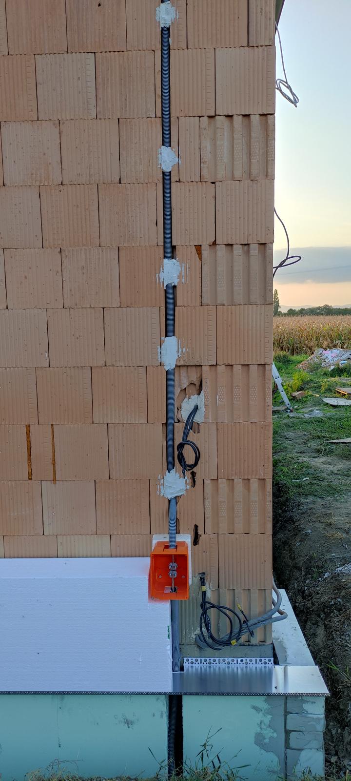

Reviziou to uz preslo, revizak mal poznamku k ohybom ale viac neriesil, pridavam foto pred zateplenim, je nutne z hladiska bezpecnosti zvacsit ohyb? Samotnemu elektrikarovi sa uz dovolat neda, sucasny trend spravania sa majstrov je uz trosku moc...
blesku je to jedno, on to vysuší aj odplesniví. Hore to upchaj a zapucuj. Na margo majstrov - ak som to nerobil ja, tak je to na pi..! Nepoznám žiadneho, ktorý pochválil cudziu prácu.
@grallei len velmi strucne: nechapem, preco ma niekto potrebu sa tlacit kablami smerom na zvod, dokonca i v tak malej vyske od zeme, odporuje to zakladnym principom. namiesto dratu v trubke mal byt pouzity poplastovany vodic. Ak to budes nejak opravovat, tak bacha, ziadny kleber ani cementove zalezitosti nesmie prist do styku s hlinikovym dratom. Tie obluky su zle, ako spravne tusis. Ale z toho co vidim, najvacsia chyba je asi zvod zarezany v mieste z/b deky (a atiky, ak je tiez zo z/b), tam Ti moze dojst k preskoku na armovanie a mas blesk v celom dome. A bude tam toho zrejme este viac, toto nemalo prejst reviziou
@grallei k tej foto č. 3....načo preboha je to na streche vo fasáde....koľko sa človek zbytočne narobí ...aby si to spravil horšie 🙂
@grallei Opýtaj sa toho kto ti to robil, kedy, resp. či niekedy bol na školení ako sa robia bleskozvody. Podľa foto čistá katastrofa. Poplastovaný hliníkový zvod a do steny chytiť skobami na to určenými. Voľný drôt v husacom krku a husací krk zafixovaný sadrou... no modli sa aby si neschytal blesk. Elektrodynamické sily sú hnusoba. Preto aj ten ostrý oblúk nie je bohvie čo.
@kajo873 nechcem mudrovať ale myslím si že ak príde blesk tak aj uchytené drôty pôjdu von 😄 s tým treba proste pocitat že bude poškodená fasáda pri zásahu.
Ale zachrániť sa to dá - to čo je vo fasáde v chráničkách, ak sa dá, vytiahnuť von, ak nie, nechať tam a po fasáde natiahnuť nové zvody 😉 A hlavne poriadne!!! Keby to bol 5 poschodový panelák - ale toto od zeme po strechu 4 metre nemá...
@kajo873 keď mu ten bleskozvod trafí blesk, tak mu bude jedno ako bude ukotvený či je to pekne alebo nie, vytrhne to aj s fasádou von. Ak tam vôbec nejaký bleskozvod po zásahu ešte zostane 😄
@grallei skús si tam dat aspoň zopár "sťahovačiek" aby voda stekala preč a nie po drote do vnútra
