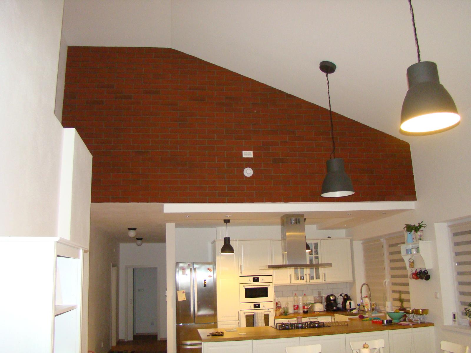

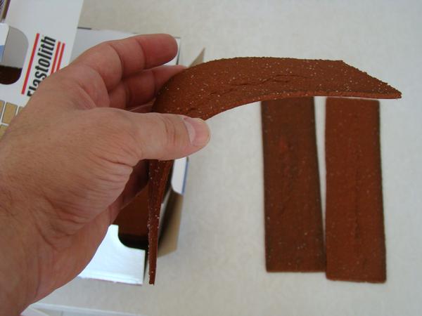

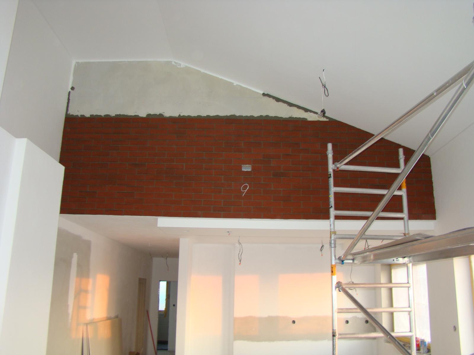

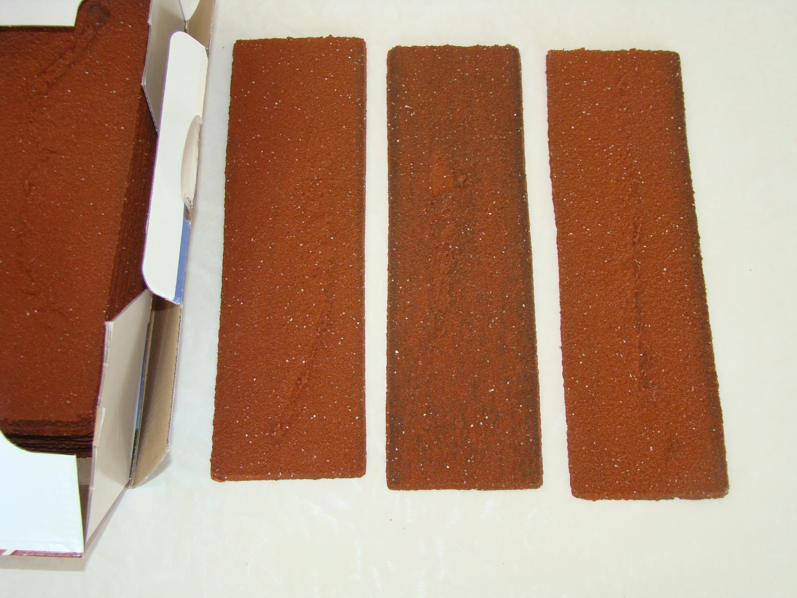

@pancake Tak skúste nalepiť nejaký ľahký obklad. Existuje imitácia tehly s názvom Elastolith. Je to tenký, asi 5 mm hrubý obklad, ktorý sa lepí špeciálnym lepidlom, ktoré je zároveň aj špárovačka. Mne tak robili v interiéri, ale dá sa použiť aj v exteriéri.
@pancake Tu máš detail, ako to vyzerá a fotku z realizácie.
@chrobak7 vyzera to zaujimavo
To je guma?
@tomas43 Nie je to guma. Neviem čo je to za materiál, ale je takto ohybný. Po nalepení je tvrdý. Myslím, že v tom lepidle (ktoré k tomu predávajú) bude asi nejaké tužidlo, ktoré zmení konzistenciu materiálu obkladu. Ak máš v blízkosti Hornbach, choď sa tam na to pozrieť. Majú to tam aj vystavené - nalepenú vzorku.
píšu že je to nejaký piesok, ktorý s tým lepidlom stvrdne. @chrobak7 chcem sa spýtať meter štvorcový stojí 32e?
