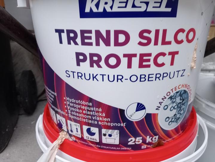

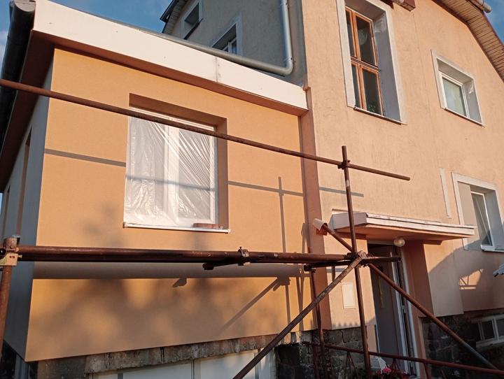

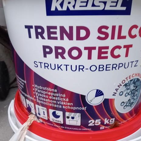

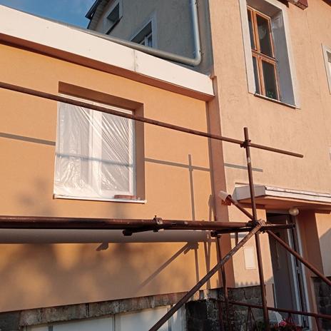

Akrylat 25 ročny vs nova silikatova ....
