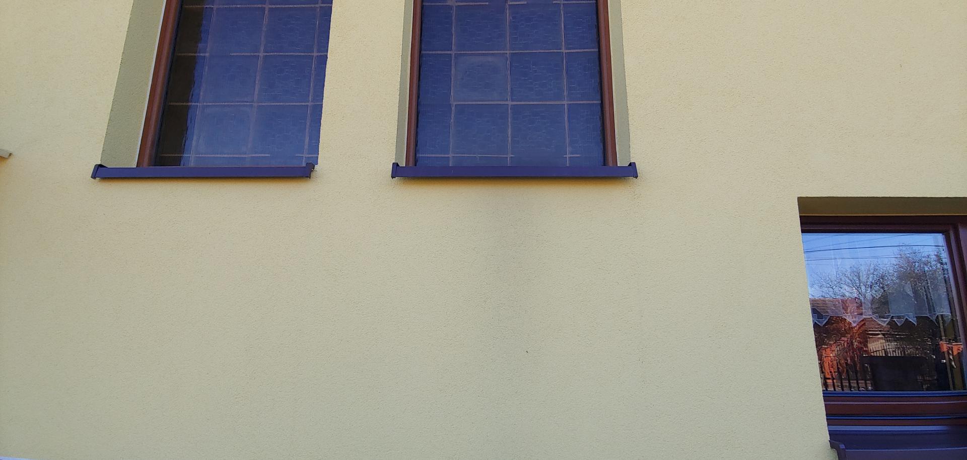

Dobry den, pred rokom nam robili fasadu, ale pod oknami je znecistena, v zime bola zamrznuta. Viete mi poradit, v com je problem? Prilis kratky presah strechy alebo vonkajsie parapety?

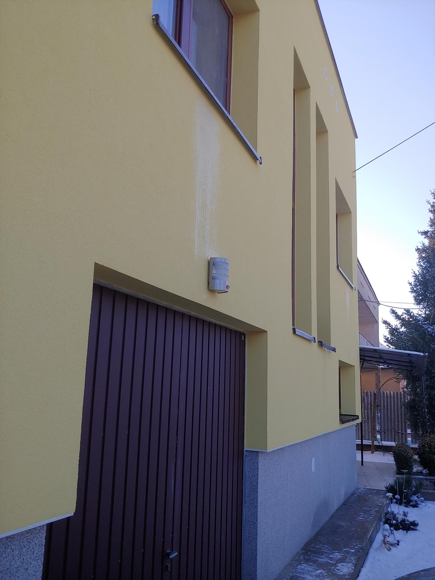

mne to pride skor ako keby sa ti podmili parapety.. podla fotiek nevidno, ze by bola fasada znecistena rovno pod strechou, ale len pod oknami
@monika2709 máš zle urobené parapety, tie plastové okraje mali byť zapustené pod zateplenie, aby plnili svoj účel. teraz ti to očividné zateká poza ne pod parapetu a vyplavuje bordel.
kedze je to len pod parapetami, tiez by som povedal, ze najskor v ich osadeni bude problem, keby to bol nejaky problem fasady, tak myslim, ze to by inak vyzeralo a nie takto, neskusali ste v lete fasadu wapkou umyt, ci to ide dolu?
Problém bude v parapetách, keď nikde inde sa to neobjavilo, len pod oknami. Neviem, či bude možné ich nejak spraviť nanovo alebo skôr vymeniť na nové.

@ado88 ďakujem za odpoveď, nie, neskúšali sme to umyť.

skusila by som to vyvapkovat, ako tym nemate co pokazit a verim, ze co to sa tym prudom vody aj umyje
@monika2709 hlavne myslím, že teraz sa už s tým nič nejako nedá robiť. Ale svokrovci tí napríklad na jar, alebo tesne pred letom zakaždým vyčistia wapkou celú fasáda, predsa len aj nečistoty, prach tak sa to zanesie a ono by to mohlo ísť dolu bez problémov, ak by to bola len nejaká vyplavená špina.
