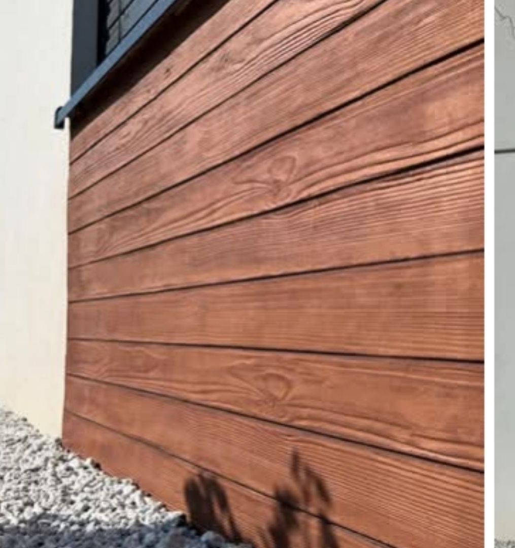

Ahojte, aké máte skúsenosti (po rokoch) s fasádnou omietkou v imitacii dreva (na ilustračnej foto)? Poradili by ste prosím firmu, ktorá toto realizuje v Trenčianskom kraji? Alebo aspoň kde sa to v TN dá vidieť naživo? Ďakujem 🙂

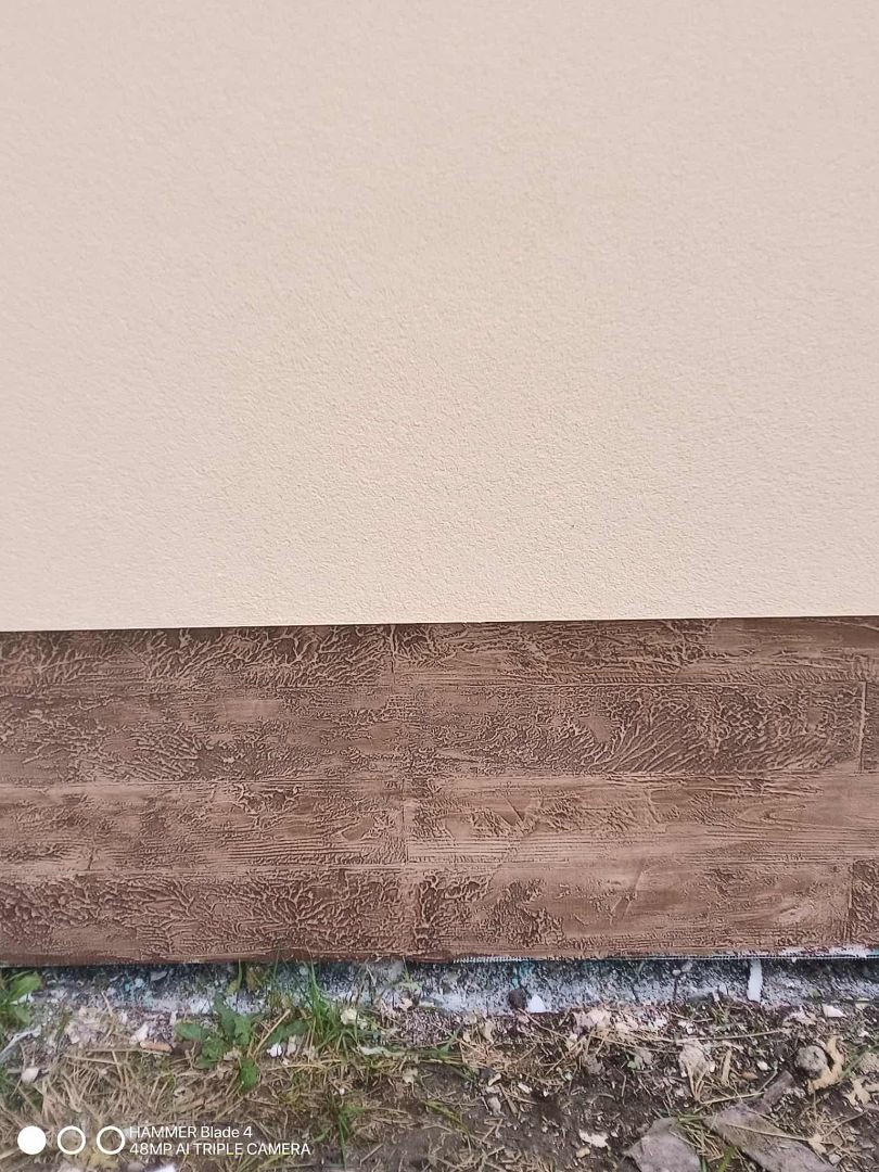

@ada1990 Ahoj. Ja mam fasadnu omietku 4 roky pozri album. Robil som si to svojpomocne. Je to uplne bezudrzbove a farba po 4 rokoch stale rovnaka. Odporucam.

@1michal89 Ahoj, pekné to máte veru...pozerám, že lokalita TN, čiže ku nám do BN by si to mohol prísť spraviť :D :D

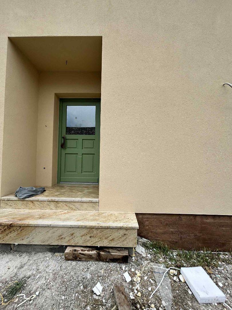

Ahoj my máme čerstvý sokel na dome s imitáciou dreva urobený s modelovacou omietkou a zafarbený . Zajtra ti môžem spraviť lepšie fotky

@ada1990 Mohol by som keby to bolo bližšie :D ale poradím ti že som to kupoval v MPL stavebniny TN a požičali mi k tomu silikónovú formu gratis

Ahoj my máme čerstvý sokel na dome s imitáciou dr…
@tinkybinky ďakujem za fotky, vyzerá to super 😊
