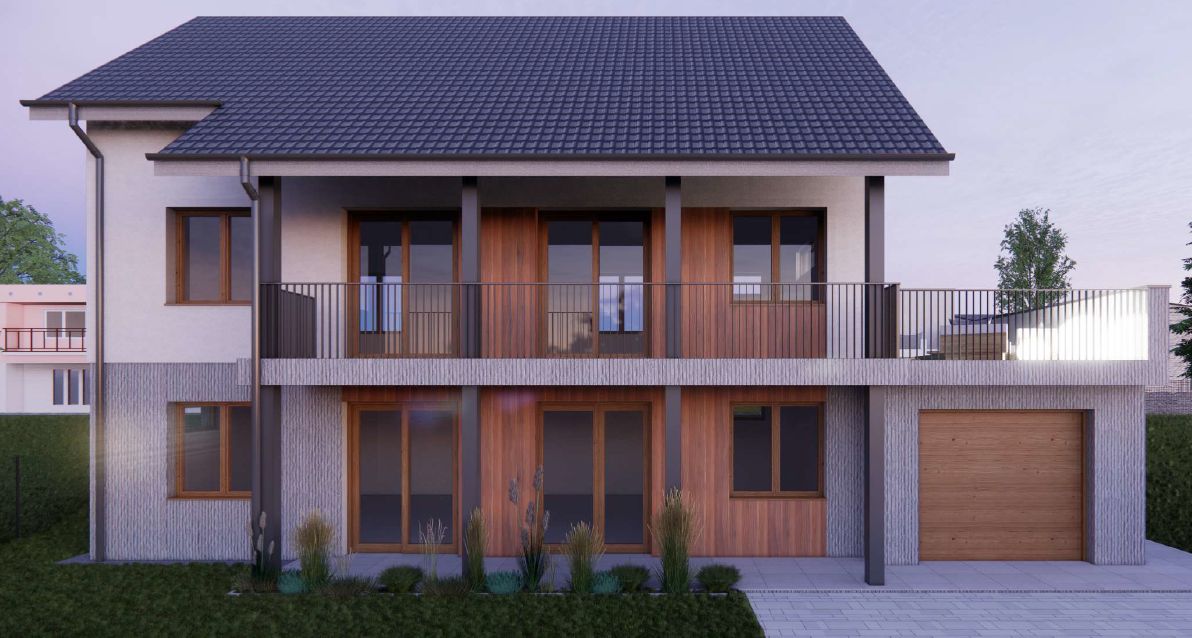

Dobrý deň, máme spravenú vizualizáciu, podľa ktorej by sme si chceli spraviť fasádu (viď foto). V návrhu máme v rámci jednej steny kombinovanú klasickú omietku a nejaký typ fasádneho obkladu (zatiaľ ešte konkrétne nešpecifikovaného) ktorý imituje drevo. Dom máme momentálne v stave kedy je hotové zateplenie polystyrénom. Moja otázka je, aký materiál vybrať na časť fasády ktorá slúži ako imitácia dreva? Najviac sa mi pozdávajú nejaké veľkoplošné obkladové dosky (Cetris, fundermax), ale u týchto predpokladám, že sa montujú na nejaké podkladové profily a musia byť odvetrávané, takže by mi vznikli výškové rozdiely medzi normálnou fasádou a "drevenou" časťou čo by asi nevyzeralo pekne. Druhá varianta je asi omietka imitujúca drevo: tu asi nie je možnosť vytvorenia nejakého veľkoplošného efektu, vždy to bude vyzerať ako keby boli vedľa seba naukladané drevené laty ale to by mi nevadilo. Existuje aj nejaká iná varianta? Nejaká veľkoplošná obkladová doska, prípadne lata, ktorá sa "nalepí" priamo na tepelnú izoláciu a nie je teda nutné riešiť výškové rozdiely v skladbe jednotlivých častí fasády? Prípadne vo všeobecnosti ako sa postupuje ak sa v rámci jednej steny kombinuje fasádny obklad s klasickou omietkou? Kompenzujú sa rôzne výšky jednotlivých častí fasády zmenou hrúbky tepelnej izolácie? A aké sú možnosti použitia rôznych fasádnych obkladov ak už je tepelná izolácia na dome hotová a má po celej ploche steny rovnakú hrúbku? Ďakujem za rady

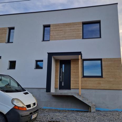

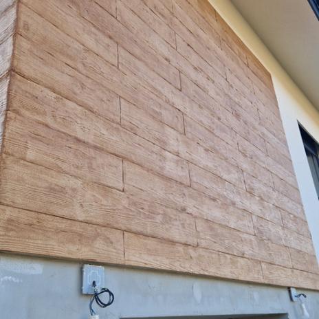

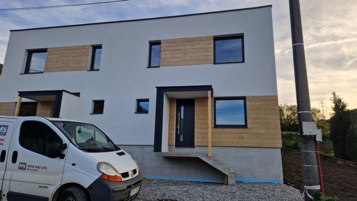

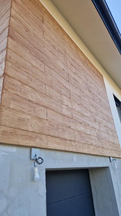

@werba toto je od Ceresitu.
Odpoveď na príspevok od bausut75:
@bausut75 videl som pár foto fasády od Ceresitu. Toto máte vy na dome? Ste spokojní?

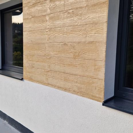

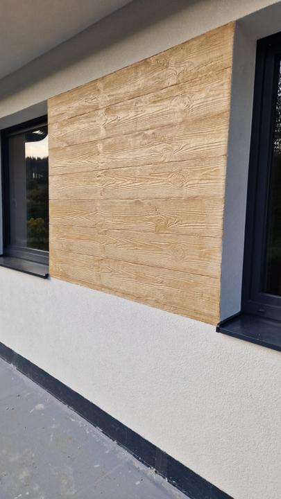

@bausut75 dobrý deň, chcela by som sa opýtať, tá prvá foto je aký odtieň? Vaša farba sa mi páči. Podľa vzorkovnika sme kúpili norway pine ale podla foto na fb ktorú sa mi podarilo nájsť mi prišla dosť do žlta tak zvažujeme kúpiť irish oak.
Odpoveď na príspevok od ria2809:
@bausut75 dobrý deň, chcela by som sa opýtať, tá …
@ria2809 dobrý deň je to irish oak
