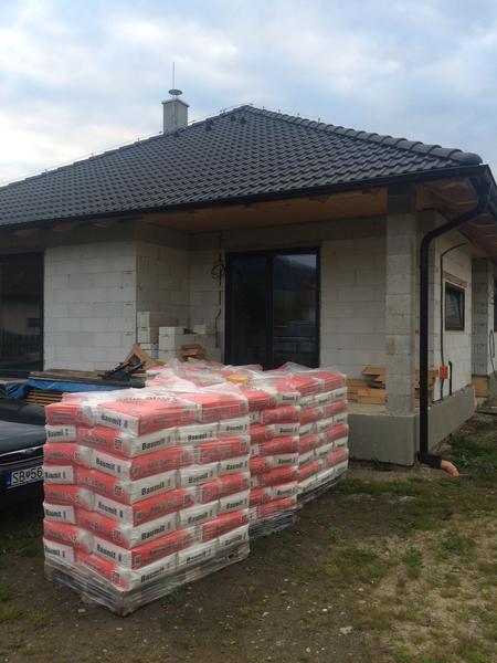

tdravm vas chcem sa ipytat ci by sa dalo v mojom pripade natiahnut fasadu az cez 5cm xps ako je na obrazku az k tym odtokom chcel by som mat zatepkeby sokel aj dasadnym eps ak by sa to dalo mna len zaujima ci uz to niekto riesil a ako dakujem
dá sa to, funkčné je to minimálne, nebude to plniť základnú funkciu odvetrania sokla mimo fasádu
@jan45 cite nedavat to ci ako nezateplocat ten xps ? nechcem aby mi zase nieco vlhlo
@t0ny08 zateplenie je v podlahe a na stene, zakladacia lišta steny je aj vetracia medzera sokla
@t0ny08 dá sa to, ale treba si uvedomiť, že spodná časť bude stále zmáčaná (dážď, sneh), preto je dobré ju spraviť z nenasiakavého EPS, alebo XPS. Ak použiješ odlišný materiál pod fasádou (napr. XPS) počítaj s inou tepelnou roztiažnosťou ako má EPS a tým s možným rizikom vzniku praskliny v ich spoji (buď to rieš dilatačnou špárou alebo aspoň zmenou typu omietky - toto riešenie si vyžaduje starostlivosť v neskoršom veku stavby). @jan45 odvetranie sokla by som už pri dnešných skladbách a konštrukciách neuprednostňoval ak je dobrá hydroizolácia hornej stavby a zateplenie sokla, znižuje sa jeho možnosť premŕzania a preto je jedno či je suchý alebo vlhký, a aj tak nikdy pod tou haldou vrstiev nevyschne. To samozrejme platí len pre kvalitné novostavby.
