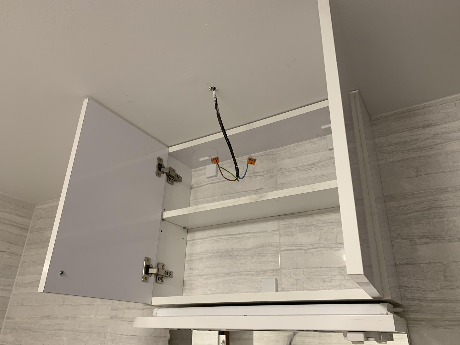

Zdravím, vopred sa ospravedlňujem ak je to v zlej sekcii. Na fotke vidno trčiaci kábel zo stropu a chcem ho dostať do skrinky nad zrkadlom, kde následne v skrinke si to prepojím s káblom od zrkadla na osvetlenie+zásuvku. Aký spôsob by bol čo najmenej deštruktívny, aby som ho tam dostal? Ďakujem
@1scotty1 čo je nad tým? Aky je tam strop?
@stefanby Strop je sadrokarton, nad nim parozabrana, nad tym cca 10cm medzera a strekana izolacia. Takze zvrchu sa k tomu nedostanem
@1scotty1 tak su 2 možnosti: 1 vyrezat az ku linke a zapracovat 2 zhora vyrezat striekanu izolaciu, prerezat parozabranu, pretiahnut kabel hore.... a zasa vlozit izolaciu a zapenit. Ale najmenej destruktivne bude prilepit ho izolepou o strop
@1scotty1 1. Dať dole skrinku 2. Vyvrtat dieru nad skrinkou 3. Prestrcit nový kábel z "novej" diery do "starej" 4. Spojiť starý kábel s novým. 5. Pomocou nového kábla vytiahnuť starý kábel cez novú dieru. 6. Zatmelit starú dieru 7. Namontovať späť skrinku
