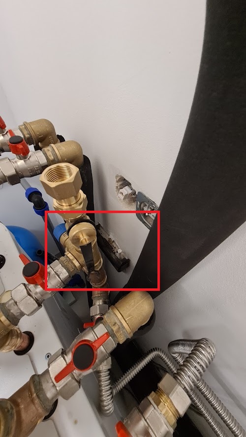

Zemniaci bod za zasobnikom/okruhom pre TC
Dobry den, Dnes mi montovali zasobnik na vodu pre TC no kedze priprava bola povodne robena pre ine TC, vysiel mi zemniaci bod pre hromozvod presne za zasobnikom (aj zasuvky ale tie sa daju relativne lahko presunut). Vie nejaky elektrikar poradit, ci to bude velky problem pre revizneho technika? Dakujem
@jaronick ako revízny technik Vám poviem, že to bude dosť veľký problém.
@jaronick toto by som pomenoval ako "Test profesionality revizneho technika". Kazdeho, ktory povie, ze to nie je az taka katastrofa, treba poslat kade lahsie 🙂
