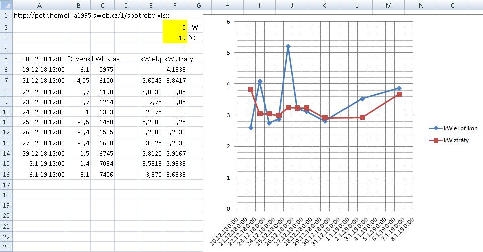

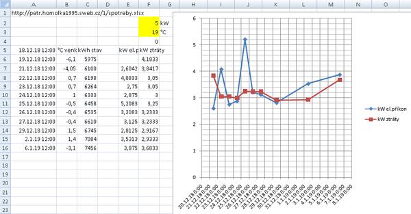

@amater88 dakujem za odpoved no len ja som zatial nemal ten dvojtarif ale som mal ten na ktorom to bolo ked postavili dom. V decembri som si dokedy zmenili tarif som zapisoval kwh. 19/12/2018 - 5975 21/12/2018 - 6100 22/12/2018 - 6198 23/12/2018 - 6264 24/12/2018 - 6333 25/12/2018 - 6458 26/12/2018 - 6535 27/12/2016 - 6610 29/12/2018 - 6745 2/1/2019 - 7084 6/1/2019 - 7456 A je aj tak ze sa robila este fasadu a ked sa robila dlazba tak chalan kuril na 28 stupnov aby mi to rychlo schlo. Podla mna to klesne po case.

@ixo_ Dům má mít pro -10°C TZ kolem 3,5 kW. Ve skutečnosti má 5 kW To možná znamená větrání místo 0,3 cca 1. Tedy 300 m3/hod. Něco jako trvale zapnutá digestoř na maximum. Pokud to tak opravdu je, pak každý kubík přinese cca 2 gramy vodní páry a odnese 10 gramů https://www.qpro.cz/Vlastnosti-vlhkeh... To je 8 x 300 = 2,4 litru vody za hodinu. 50 litrů denně. Za tři týdny by mohlo být vysušeno 1000 litrů vody z 40 tun materiálu. To je snížení vlhkosti materiálů o 2,5%. (předpokládám cihla, ytong,...) https://www.estav.cz/cz/559.nedestruk... což by i mohlo stačit. Tolik teorie. Teď už jen musíme hledat, proč není vidět pokles ztrát. Proč se vlastně už měsíc drží stejně, i když stavba by měla už být suchá. Můžeme porovnat s jiným případem https://forum.tzb-info.cz/143781-denn... kde 140 m2 bere 2,5 kW a má nárok brát 2 kW. Vy vlastně v podobné situaci berete 3 kW a máte nárok možná i pod 2 kW dle použitých materiálů. Ty musíte také popsat. Jinak je to pouze odhadování podle obvyklých řešení. Zaměřte se tedy na průvany, na vlhnutí izolací pod střechou a určitě přijdeme na chybu. I když je ve skutečnosti jen +50%. Odečítat není co. Voda je 120W na osobu a naopak bydlící osoba těch 120W topí biologickým teplem. A všechno ostatní svým příkonem topí. I ta televize.
@josef_vavra dakujem za ochotu a vypocitanie. teraz som bol pozerat elektromer . A za posledne 2 tyzdne tam pribudlo 900kwh. Co znamena 1800kwh mesacne ked to pojde takto dalej.. tak klesa to pomalinky . Vlastne 750 na vysokej cene (20h) a 170 na nizkej cene (4h) akoze pokial budem V zime platit 200e - 250e za elektriku tak som Stym uplne ok. Uvidim ako to pojde dalej ale je dobre ze to klesa. Ja niekde mam aj pocit ze mozno elektromer bol zly teraz tam je novy. No tak ci tak to ZSE zapisalo ako reklamaciu tak uvidim co zistia.
