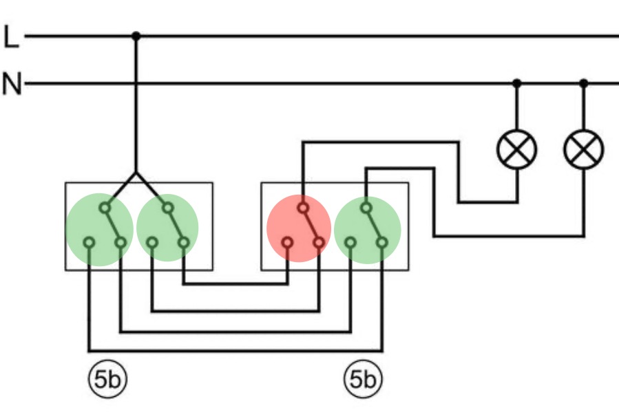

@filip288 Podľa všetkého máte jedno schodiskové svetlo zapojené dobre a na druhom schodiskovom svetle vašu chybu spôsobilo prehodenie vodičov na jednom z dvoch vyp. 6. Takže máte 3 vypínače zapojené ok a na jednom treba vyskúšať poprehadzovať vodiče. S pomocou skúšačky v kombinácii s logikou by ste to mohli relatívne ľahko zvládnuť. Prosím nezabudnite si vždy vypnúť istič, aby ste neboli zajtra v krimi novinách.. PS Z mne neznámeho dôvodu ste sa rozhodli odbornú prácu vykonať sám, tak si treba byť vedomý rôznych rizík. Dokonca vás to môže dobehnúť aj po rokoch a môžete skončiť v base. https://zive.aktuality.sk/clanok/wa2t...
