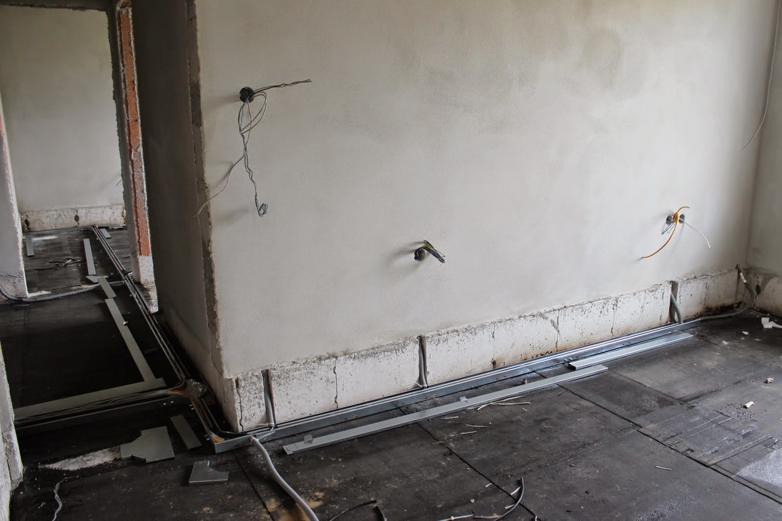

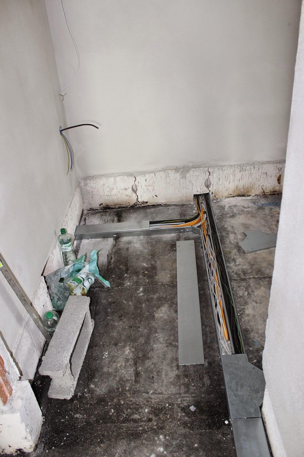

Ja som hlavne vetvy tahal v kovovoych zlaboch. Tie su predelene kovovou prepazkou na 2 casti. Jedna je pre silnoprud a druha je pre slaboprud (ethernet, TV/SAT, teplotne cidla, signal ovladania svetiel,alarm,...) V stenach som si nechal len chranicky s krabicami, to sa zaomietalo a trubka trcala pri zemi. nasledne som robil hydroizolaciu a na to isla elektro instalacia. Polozil som zlaby a do stien nasukal kable. Nezavadzalo to pri omietkach, nebol problem pri hydroizolacii a ani rezania EPS nebolo tolko, lebo po zemi toho bolo minimum. Cely kovovy zlab je uzemneny, aby som minimalizoval pripadne rusenie slaboprudovych rozvodov
@supiiik pekné, možno trochu zbytočne komplikované resp predražené ale pekné :)

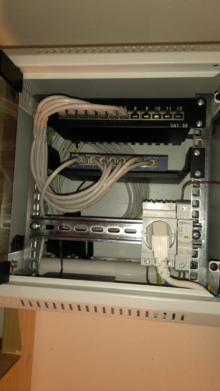

@megdesign to máš 8 dátových zásuviek niekde za stenou a jedna ti nešla ? A v čom bol problém ? Ale aj tak je to z môjho pohľadu zbytočné ťahať v stenách a v strope. Zemou jednoduché rýchle , položíš EPS a máš pokoj.

@peter_83 nie. V celom dome ich mám osem. Jedna nejde. V detskej izbe.

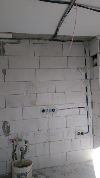

Ja to robim podla situacie a podla stavby resp. materialu. Ked je moznost a je to kratsie idem spodom, naco.pojdem doolola.len kvoli tomu aby to bolo v stene? Ako som pisal, idem bez chraniciek popri stenam a len na prechody a miesta kde moze byt poskodenie dam chranicku resp zlab. Dokonca uz nedavam ani chranicku na Ftp a koax a kto bude tvrdit ze je to blbost klame sam seba. Isto to nepojde vymenit, musela by to byt dokonala trasa, staci par ohybov a nic nejde. Dalsia moznost kto dava SDK tak idem vsetko pod stropom vacsinou v bytoch a odtial na vyp a svetlo Zo stropu do prvej zasuvky a do ostatnych podlahou, ze tam vyrezem drazku. Predsa kvoli statike nebudem do panela rezat drazku vodorovne, a do podlahy to ide lepsie. Napr v RF kde je tehla robim aj tak ze privodom do izby podlahou a potom v izbach uz zasekam do steny vsetko. Ako pisem podla situacie

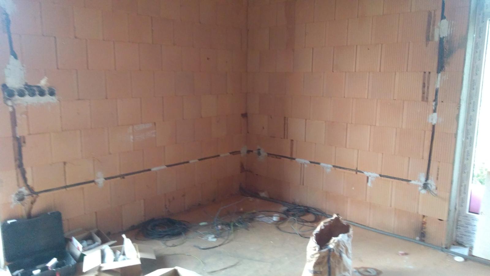

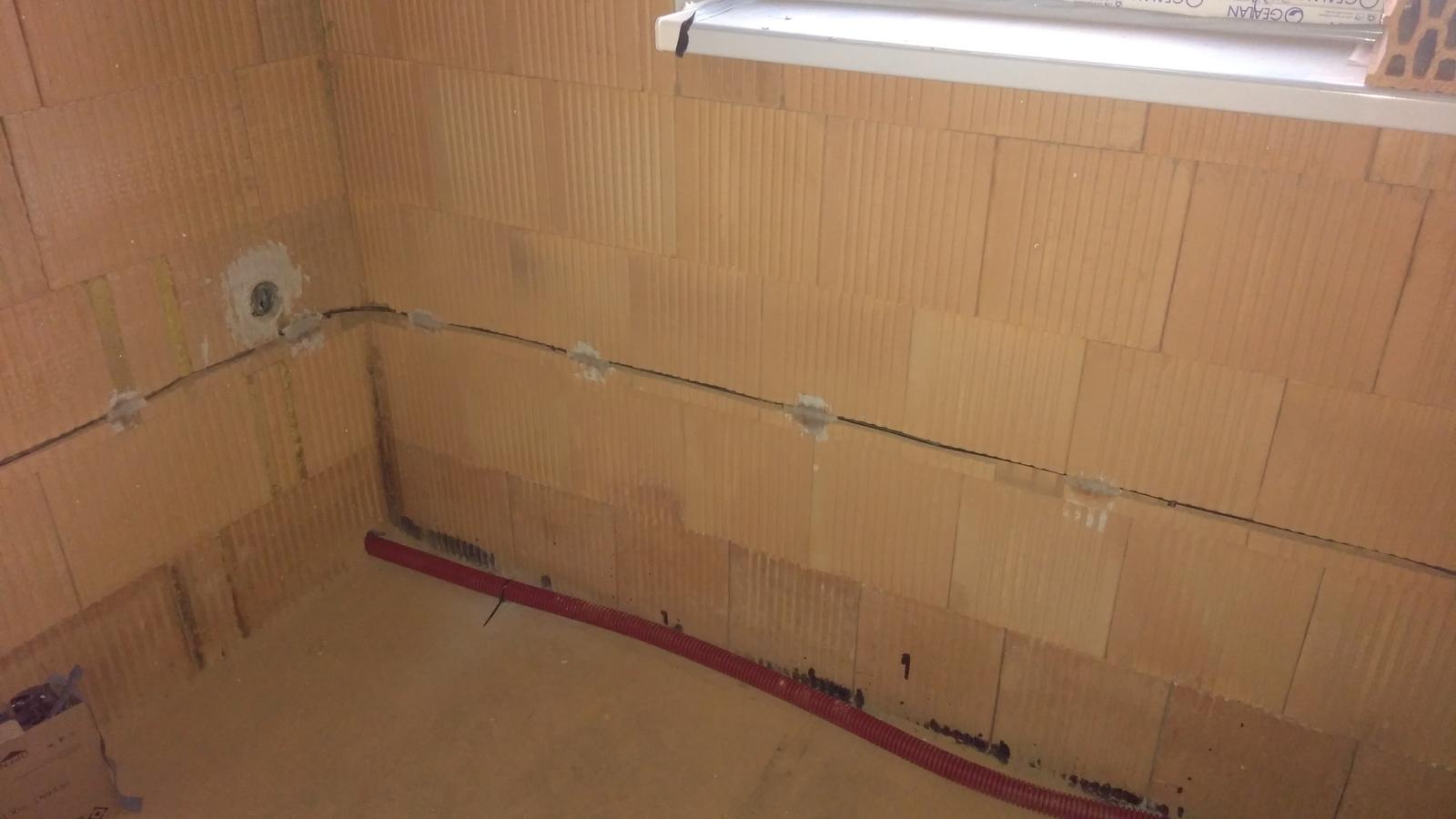

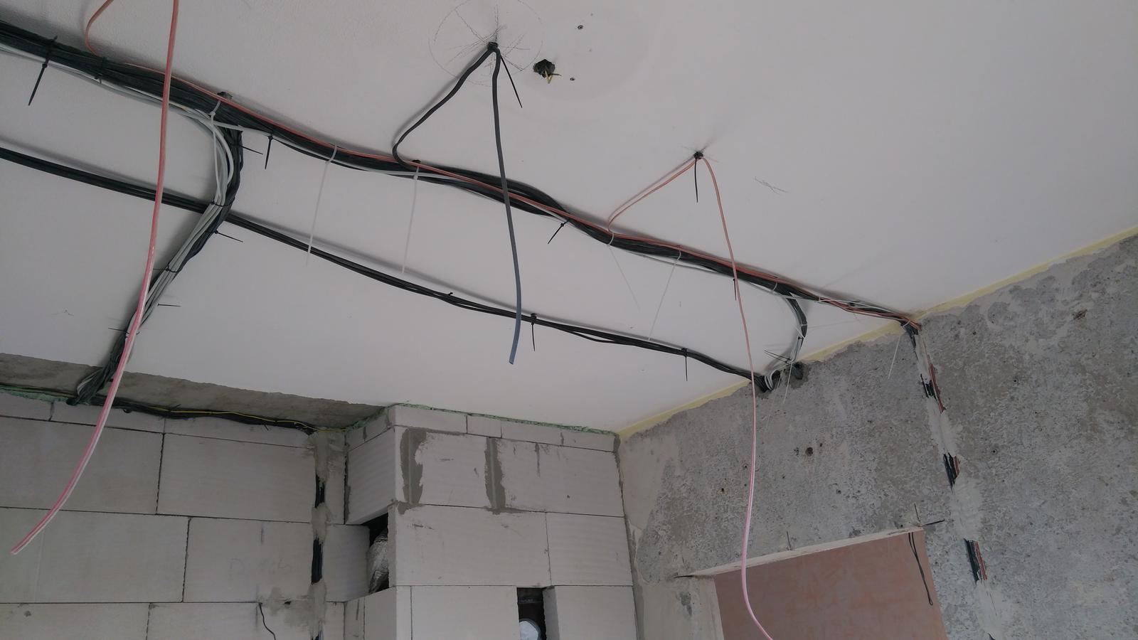

Celkom pekná debata o spôsoboch ťahania káblov a asi každý čo tu prispel má kus svojej pravdy. Aj tie pridané fotky ukazujú, že ste šikovní a viete to robiť. Vy čo sa tým aj živíte a máte papiere na túto činnosť, hneď by som hociktorého z vás volal na stavbu kebyže znovu robím elektriku. Inak do ytongu sa samozrejme musí perfektne drážkovať a ak sa dá dať všetko do steny, tak to musí byť podľa mňa výborné riešenie. Ale nie všetko je z ytongu ako už bolo naznačené... Mne elektrikár ťahal časť káblov (najmä pre zásuvky) v chráničkách po zemi pri stene a keď som dával podlahový EPS, tak tieto miesta v kútoch som dorovnal ekostyrén betónom. So schovaním káblov v podlahe preto podľa mňa nie je žiaden problém a dá sa to poriešiť elegantne rôznymi spôsobmi... Druhá časť káblov (svetlá, zásuvky do vzdialenejších miestností v prístavbe domu) bola u mňa ťahaná po pôvodnom strope s káblovými príchytkami na strop. Ale s odstupom času možno teraz by som bol radšej keby sa pôvodný strop nechal bez ujmy a tieto káble by sa ťahali po neobývanej povale. Nemusel by som teraz riešiť úplne zbytočne SDK strop a len by som prestierkoval pôvodný strop, ktorý bol ok kým tam neboli tie káble.
Tak aj ja dam fotky
