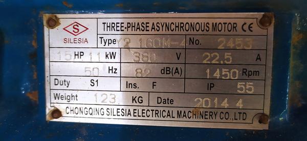

Zdravim Vas. Poprosil by som vas o radu. Kupil som nedavno lis na pelety s motorom 11kw. Spusta sa tlacitkom cez stykac. Problem je,ze predchadzajuci majitel si daval menit istic na B32 A. Ja mam B25. Volal som na elektrarne C25 mi nepovolia a celkovo po telefonate som bol dost zmäteny s celeho toho postupu a byrokracie. Takze otazka znie: ak si kupim tzv. Soft starter dokazem tento stroj spustit na istic B25. Nechcem zbytocne vyhodit 200€ za vec ktoru nikde inde nedokazem pouzit. Vopred dakujem za odpovede.

Este by som vas poprosil o jednu radu. Skusil som prepojit motor do hviezdy na svorkovnici motora a stroj sa pekne rozbehol. Ak by som tam chcel dat predsa len prepinac y/∆ ako ma byt zapojena svorkovnica motora?
@1jan1 svorkovnica bez prepajacich plieskov, medzi vypinacom a motorom 7 zilovy kabel, pri vypinaci budes mat schemu, ako to zapojit. Privod L1, L2, L3... v motore su vinutia oznacene ako U1, V1, W1 a U2, V2, W2 - podla toho pripojis na vypinac. Da sa to aj cez stykace a casove rele s automatickym prepinanim, ale to asi nedas...

Tak prepinac som zapojil podla prilozenej schemy,do hviezdy ide normalne a do trojuholnika mi spadne istic. Takze asi to pojde z domu. Aj tak Vam dakujem za rady.

No este mi vrta hlavou ci som nespravil niekde chybu. Pretoze mi dnes po prepnuti do ∆ vyhodilo aj istic C25 ktory som skusobne nahodil miesto Becka na dielnu. A ked som to skusal prvy krat pustit v povodnom zapojeni do ∆ tak ostal zapnuty,spadol len hlavny istic.
@1jan1 Skontroluj si zapojenie vypinaca vs svorkovnica motora, ci nemas prehodene niektore pozicie, prepojovacie pliesky z motora si dufam vyhodil. Vyhadzovanie C25 naznacuje skrat/zle zapojenie.
Motor pri zapojeni do hviezdy ma nizsi vykon ale je to "setrnejsie" zapojenie, neprehrieva sa a viac vydrzi. A samozrejme moze tak bezat aj trvalo. Ak ti to funguje aj pri takomto zapojeni a vykon je dostatocny, tak neries a prevadzkuj to tak.
Skontroloval som vsetko este raz podla prilozenej schemy a skusal som prepipat kontakty,ked prepnem hviezdu pipaju L1-U1, L2-V1, L3-W1, a ked prepnem do trojuholnika tak pipa L1-W2 a U1, L2-U2 a V1, L3- W1 a V2 co by asi malo byt v poriadku. Pliesky zo svorkovnice motora su samozrejme vyhodene.
@1jan1 Je to dobre zapojene, ocividne pod zatazou a jedine este vyskusat softstart priamo do trojuholnika. Alebo trvaly chod na hviezdu. To je nejaky znackovy stroj alebo homemade? Ide mi o to, ci 11 kW dal niekto nahodne, ze prave nasiel 11 kW motor na sope alebo je ten vykon riadne fabricky dimenzovany - potom prevadzka na hviezdu nehrozi.

@zefe Ten soft start je dost drahy na skusku. Je to fabricky stroj zn. Cronimo. Robia samozrejme aj slabsie len zase som nechcel pri nom stat celu vecnost. Cize ti vypada,ze mam uz len dve moznosti- slabsi stroj,alebo vacsi istic
treba vediet ako na to -do hviezdy cievka dostane 220 v a pri prepnuti 380v t akze pri hviezde spolahlivo zhori pri stalom behu trpi podpetim pri prepnuti do trojuholnika zrejme sa prepojafazy rozne a prask

Chlapi kruti sa! Sice som bol tri krat nahadzovat istic ale na stvrty krat sa chytil do ∆. A este predtym som prehodil fazy,lebo sa mi zazdalo,ze ci nebude lepsie ak pojde opacne,aj ked pri tomto stroji by to malo byt jedno. Dakujem este raz za vsetky rady
