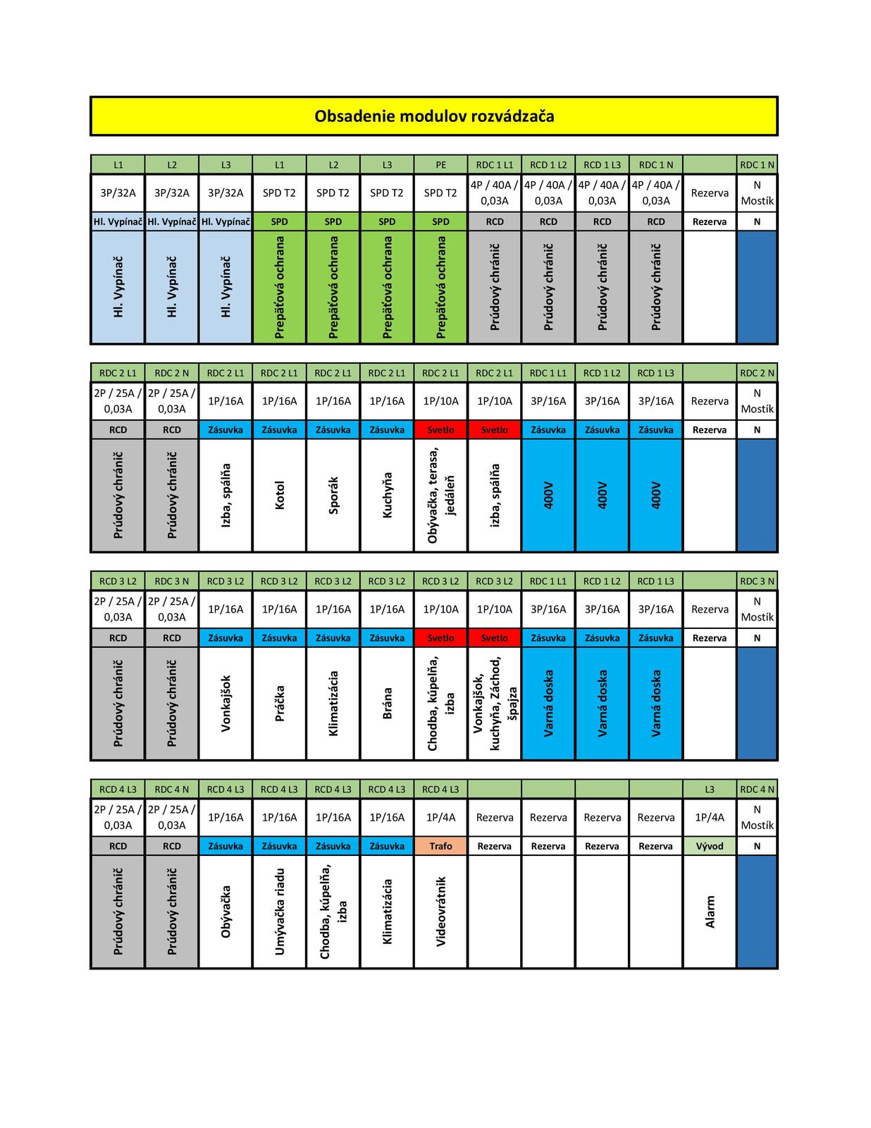

Rozvodnica v rodinnom dome - je toto zapojenie ok?
Ahojte , poradte mi ci je toto zapojenie ok . Precitam si vsetky nazory dakujem
@ivanka72 Mozno ako pomocka, takto to robim ja. Vsimaj si hlavne zelene riadky nad modulmi. Je tam vidiet rozfazovanie. Kazdy okruh ked ma svoj isticochranic je sice fajn, ale drahe riesenie.
@patriky Aha uz vidim, sorry preklep, usla mi tam jednotka. Mala tam byt dvojka. Prepac. :-| "ze na scheme je nakreslena SPD T1"
@insed "svetlá bez prúdového chrániča? dnes musí byť všetko cez PCH" ešte stále nemusí P.S.: moje všeobecné odporúčanie dať hlavný vypínač aj s prepäťovkou čo najbližšie k hlavnému prívodu. Teda ak je prívod z dola, tak dať dole hlavný vypínač a prepäťovku, aby mi pri präepätí nešlo všetko to prepätie cez celý rozvádzač ale ostalo iba na prívode.

@dedo758 z hlavného vypínača ísť CYA 10 do prepäťovky a z prepäťovky do samotných ističov.

Môže byť prepojený hlavný vypínač s prepäťovkou s hrebeňom? Ďakujem PS: je to Eaton SPBT12-280/4
@marcel_takac treba si pozriet navod od prepatovky, aky tam ma ist prierez a podla toho pouzit hrebenovy ekvivalent

@marcel_takac pozeral som hrebene a pisu prierez 10mm2 a prud 63A, ja ich pouzivam bezne na prepoj od hlavneho vypinaca prepatovky a dalej..
