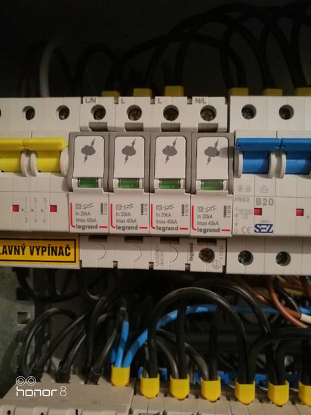

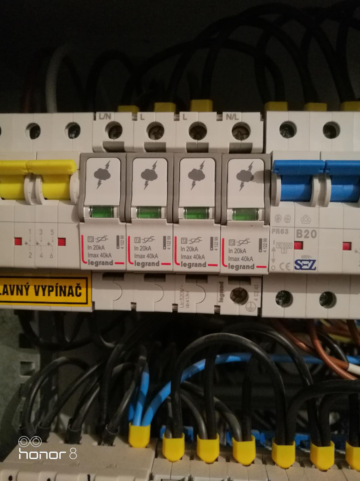

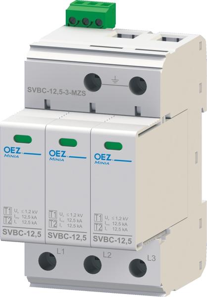

@patriky Mám kúpené presne to OEZ čo na obrázku, len ho neviem pripojiť. Ide o to, že do hlavného vypínača (tiež OEZ MSO) ide AYKY 16 a z neho ďalej na ističe. Myslel som, že mám starší vypínač, keď nová Minia má po dve svorky na ističoch hore aj dolu, ale v obchode som zistil, že aj nové sú len s jednou svorkou. Ako a akými vodičmi by som to mohol prepojiť? Miesto je naľavo od vypínača a o rad vyšie...
