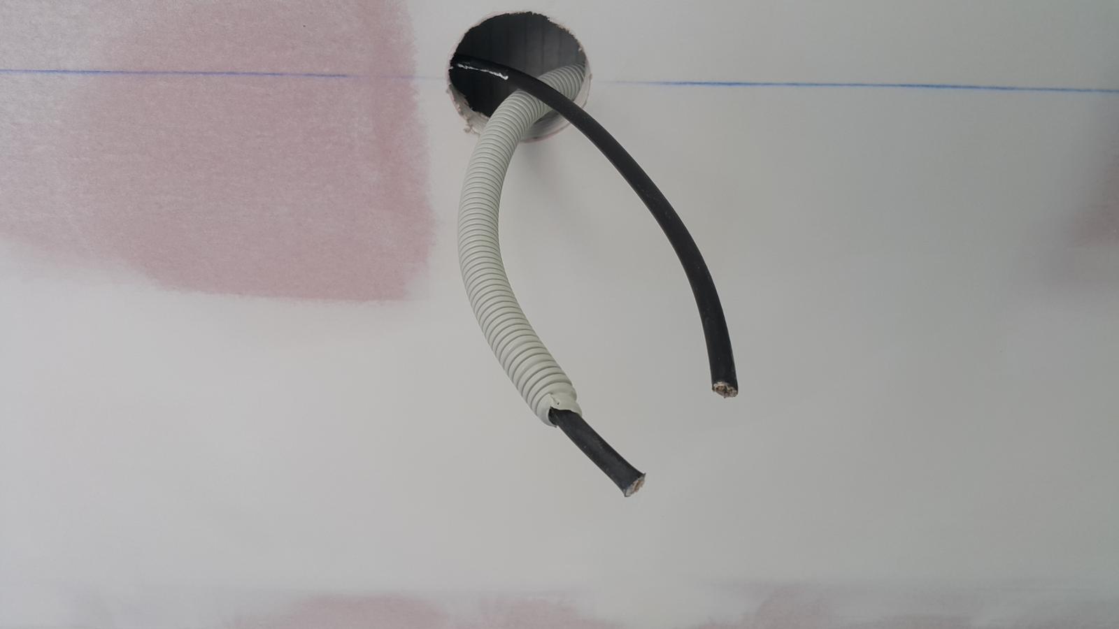

Ahojte, mam v dome bodovky, ktore su premostene medzi sebou. akym sposobom sa riesi to, ze tie dva kable potrebujem napojit do jedneho konektora bodovky? Lebo jeden kabel je z predchadzajucej bodovky a dalsi kabel ide do dalsej...Lebo asi nevojdu do patice na bodovke . sa to riesi nejakou svorkou? dakujem

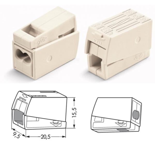

najlepšie asi touto svorkou: tzv. "Wago lustrova"
@ketfal ak som to dobre pochopil, tak na každý vodič (ku každej bodovke) budem potrebovať 3 také svorky. Resp. Dve lustrove a jednu obyč dvojitú, keďže mam troj žilový kábel a bodovka je na dva
Na jednu stranu das 2 pevne kable. Na druhu stranu lankovy kabel z patice. Na jednu bodovku 2 taketo svorky. Zž sa nezapaja, NECVAKAT! Keby nieco bude to nachystane. Prvy obrazok 1. Strana pevny len zasunut. 2. Obrazok druha strana, zatlacit ako na stipci, vlozit lankovy drot a pustit
dobré su tie wagá a potrebuješ 2ks trojitu ku každej bodovke zž vodič neni asi nikde pripojený ,lebo netreba . pozor však ,aby drôtiky k bodovke poriadne držali
@vrajmantak lepsia je ta lustrova;))

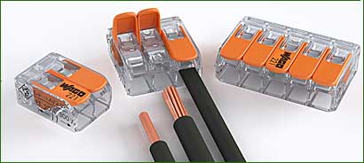

napr. toto
@dorwin pouźi svorky take ako dal obrazok @ketfal alebo @majklname tie su dobre

@dorwin tak potom pouzi to, co dal patriky
@dorwin Je to už na Tebe ako sa rozhodneš...či kúpiš náradie alebo tie "ušetrené" E dáš do firmy a urobí Ti to za Teba..lebo ak to urobíš nesprávne tak je to zase na dlhšiu dobu na zistenie závady... ;-)
@tomi66677 @technik007 co mate proti svorkam co som dal ja? Podla mna su prave na toto. Tiez je s nimi rychla robota. Je to jak stipec...
@patriky ...musíš čítať aj medzi riadkami :-D :-D ...ja som to písal pre tommy66677 a aj on vie prečo som mu to písal...písané to bolo úplne ináč, ako si to vysvetľuješ...tie WAGO svorky sú samozrejme super nik proti tomu nič nemá, naopak ;-) ;-) poradil si dobre 8-)
@technik007 ale ja pisem olustrovke pozri vyssie
