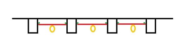

@jolaus100 pred vela rokmi, ked este nebol vyber svietidiel taky velky, ako je dnes, sme u znameho riesili podobnu situaciu vytvorenim dalsej roviny tatranskym profilom, je to pracne, ale efekt bol dobry a je to aj bezpecne z poziarneho hladiska. (cervenou je rovina z tatranskeho profilu uchytena na drevenych listach -zelenou farbou)

@stowasser tak som to chcel urobit aj ja ale vydi mi ze sa mi zmensia tramy na vysku - kolko by mala byt asi tak ta dutina aby to malo aj nejake bezpecnsotne proti poziarne opatrenia ? tramy mam 220 x 160
