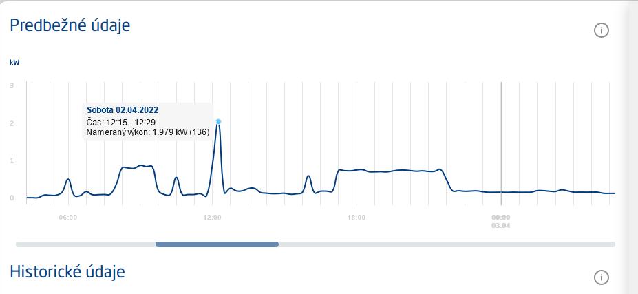

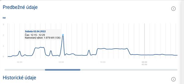

Pripojím sa tu aj ja...odkedy mam digitálny elektromer, môžem si na internete pozrieť spotrebu, tak som si to kontroloval a našiel som tam dosť divoké údaje... Napr v sobotu spotreba za 15 minút skoro 2kW, čo sa mi zdá nehorázne veľa, je to to isté ako by som mal hodinu zapnutý 8kW motor, alebo sa v tom len nerozumiem?
@koloman55 nerozumies, keby si mal 8kw motor pusteny hodinu, tak ten graf vyskoci na 8kw 🙂. 2kw peak je bezna vec = pracka ohrieva vodu (kludne 15minut), susicka susi, veduca zehli, pustena rura alebo si zalejes 3 caje. Treba urobit domaci prieskum kto co robil, ale je to bezna vec...

@koloman55 ak má spotrebič príkon na štítku 8 kW, tak vtedy máš spotrebu za 1 hod 8 kWh +- 10% podľa veľkosti okamžitého napätia, ak má stále rovnaký odber, no za 15 min je to len 1/4 z hodiny teda len 2kWh, je ale mnoho spotrebičov ktoré nemajú stále rovnaký odber, pri tých to vtedy neplatí, napr. práčka má vysoký odber len pri ohreve vody, IMS ale zaznamenáva aj odber , po každých 15 min a zobrazuje na EM vždy i okamžitý odber, môžeš tak otestovať spoľahlivosť záznamu či meria správne
@koloman55 @duzu presne ako písal duzu. Sú to fyzikálne vzorce zo základnej školy - energia = príkon*čas. Teda, ak máte spotrebič (rýchlovarnú kanvicu), čo má príkon 2 kW, a hreje vodu počas 15 minút, tak jeho spotreba bude 0,5 kWh (+- tých 10% čo písal duzu). Ten graf, čo ste dávali, je priebeh výkonu, nie energie. Teda Energia bude integrál - "teda plocha pod krivkou" z toho výkonu za stanovený čas. Ak máte možnosť vidieť svoju spotrebu - máte meranie IMS (teda meranie po 15 min.) no svoju spotrebu vidíte len "deň dozadu" nakoľko tento aspekt ešte nie je úplne vyriešený a rieši sa skrz novú legislatívu EÚ (implementovanú do novely zákona o energetike, časť prístup k údajom o spotrebe v tzv. "takmer reálnom čase")
