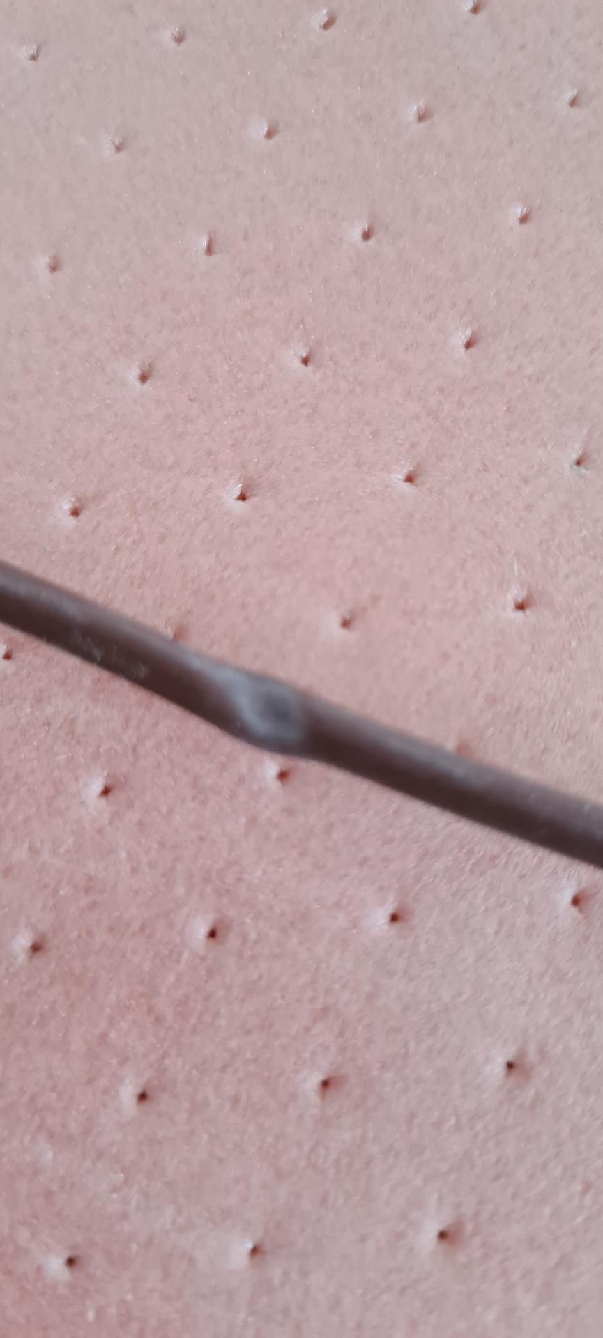

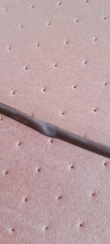

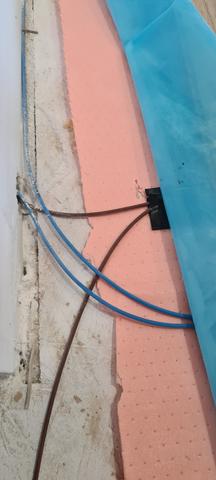

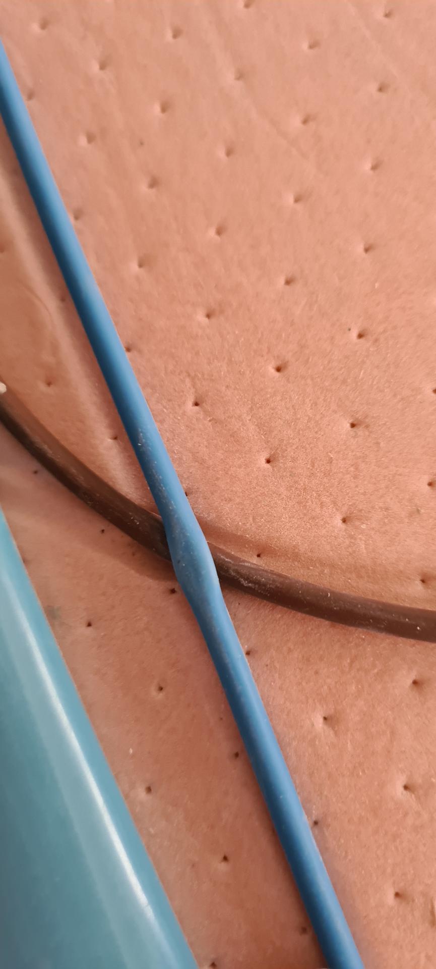

Dnes sme museli rozoberať podlahu a zistili sme že máme takto uložené
el podlahové.. prekrížené káble. časom sa môžu podla mna ako sa chodí po podlahe aj pretnút a vyskratovať.elektrikar čo nám to robil povedal že to je v poriadku.podla mna to vporiadku nie je..je tu niekto kto sa v tom vyzná?? dakujem pridávam foto
@volt podla mna by káble vôbec nemali byť prekrižené ,stačilo by ak by som ich zapustil do osb ??či mám to celé reklamovať ??elekrikár stále tvrdí že sa káblom nemôže nič stať a bežne sa to tak robí.podla mna to je total odflaknutá robota ,len neviem ako sa dopátrat k pravde.
@luxo určite to v poriadku nie je. Na kábloch sa časom poškodí izolácia a máte skrat. Káble sa vôbec nemajú krížiť. A už keď je to nevyhnutné, tak musia byť vyrezané drážky v izolácii a káble v drážke.
@luxo a ešte by som dodal, že tieto káble na pripájanie el. fólií by mali byť so silikónovou izoláciou - označenie SIF. Čo teda nevyzerá u Vás na tento typ vodiča - drôtu. Na všetky tepelné spotrebiče by sa mal používať SIF kábel.
