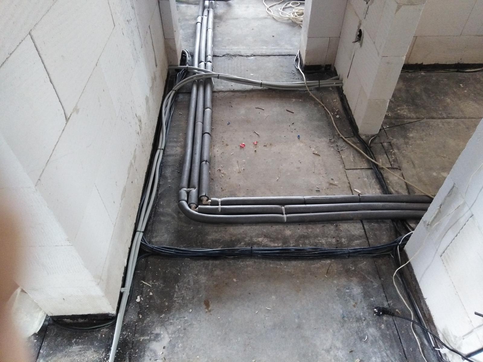

Dobry den mame hrubu stavbu s natahanou elektrikou a vodou a bolo na stavbe par ludi a upozornili ma na to ze na podlahe a na strope maju byt kable v chranickach 🙊 co teraz? Je to velka chyba? Co sa moze stat? Ma to tak niekto? Som uplne zufala bojim sa ze ked vyhresim elektrikara prdne sa mi na to a iny sa po nom na to nechyti 😣😣😣 toto som fotila len na zaciatku nemam foto ako to je ,,ukoncene,, o tyzden nam idu davat stierky musom to volako doriesit....
najlepsie je chranicka na chranicku s chranickou, lebo co ked?
Musia byt kable po zemi v chranicke ci netreba . Prechody cez dvere budu schované v liste
Neviem ake su normy alebo predpisy na Sk, ale v zahranici som nevidel po stavbach ani jeden kabel aby nebol v plastovej chranicke.
Z praktickeho hladiska by som ako prvy urobil poter s hrubsou dilataciou okolo stien, potom omietky a debata ktora tak akurat depta autora otazky moze skoncit. O funkcnosti toho bolo popisane az az...
@vlado1992 ked vidim tie fotky chce sa mi plakat a ano kabel na zemy = v chranicke.
@rkorba a dovod ? Okrem mechanického poškodenia. Ten co tam je len tak hodeny je predlzovak
mne robil tak že čo šlo po zemi bolo v trubke ostatné bez. Ale po zemi šlo minimum
@vlado1992 Len v skratke 1. foto, spojky na vodu 5ks na 2bm! Vodar ti x krat prederavil hydroizolaciu ked kotvil prichytky rurok. Do toho praveho ostenia pojde velmi tazko osadit oblozka. A kable na volno mozno tak na stavbe kde nechodia cudzi ale stavias si ho sam a garantujes, ze sa im neporusi izolant, nedajboze nerozsekne! Netaha ti ten porobeton vlhkost z platne uz teraz, alebo to je len pozostatok ked stavba este nebola prekryta? Lebo nevidim zakladaciu maltu a usudzujem, ze hydroizolacia bola robena dodatocne po vymurovani priecok :-o
@rkorba prestupy cez hydroizolaciu som ošetrili butylkaucukom ta vlhkost to je len zostatok všade je poctivo nalepeny glasbyt g200 s 40 s presahom aj 15 cm zakladania malta je do roviny
neboj to je ok ked prevrtas trubku tak aj kabel a a kabel sa nepokazi
@vrajmantak neviem co si teraz myslel

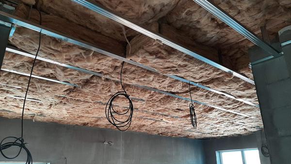

Potrebovala by som poradit. Zatepluju nam strop a kable su uchytene o tram bez chranicky. Musi to byt v chranicke? Prilozila som fotky.
@smeja969 mozno ti povedia vsetci ze nie, ale ja mam pri vate, a na povale celkovo,kazdy kabel v chranicke-fxp 20.
@smeja969 projet napovie...
@smeja969 netreba to dávať do chráničiek
@dent @lukino55555 @EffecteamElektroinštalácie som zistila ze mame tieto kable takze je vsetko ok.
@smeja969 nie nieje vsetko ok.... parozabranu vam nalepia na tie cd profily a potom kazdou skrutkou dieru do parozabrany, a to nieje ok...
@muska414 @smeja969 a este aj ta osb nad vlnou... To mate tak po celej ploche? Aby ste tu za rok nevypisovali ze mate plesnive vsetko, bolo by skoda tu drahu izolaciu vyhadzovat
@muska414 a kam by mala ist parozabrana?
@cukrik25 osb je len okolo 12m2
@smeja969 tak to je ok, niekto to zaklopy cele, ono to pekne vyzera len je to kontraproduktivne
@smeja969 nad profily
@smeja969 Aj keby si mala obyčajné CYKY káble tak je všetko OK
@muska414 nesranduj. 😄
@megdesign ?
@smeja969 keďže vata je aj medzi profilmi, tak parozabrana nad profilmi nema ziaden vyznam... asi to myslel :)

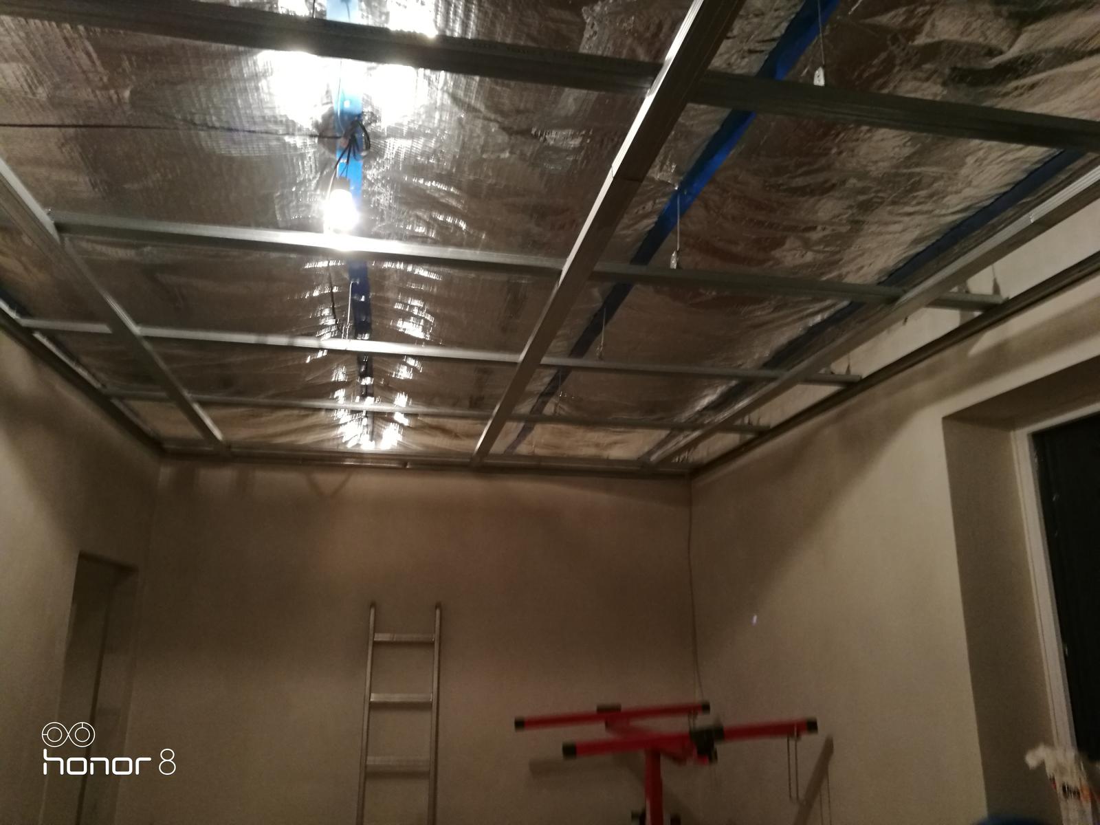

@megdesign co nesranduj? nepisem ze ma ist folia nad vatu, pisem ze ma ist nad profily aby nebola sama diera... preco sa to vola parozabrana? Preco sa vyraba parotesna a ne derava alebo ako sietka? Preco sa lepi tmelom na steny? Preco existuju pasky na zlepovanie spojov? Preco existuju mazaniny na utesnenie zlozitych prestupov cez parozabranu? Takze nesranduj ty ak tomu nerozumies... a ver tomu ze obijstranna lepiaca paska nieje nato aby sa nou lepila parozabrana na profily
@muska414 nože ešte ma pouč troška. Nech neumriem sprostý 😄 Na fotke ako som to robil u seba... Písal som to preto, lebo si jej dala odpoveď, že nad profily. Keď si pozries fotky, ktoré sem dotyčna dala, tak aj blbec pochopí, že parozabranu nad profily nedá nijakým zázrakom, ak je to spravené tak, ako na foto...
@megdesign nesom baba ale chlap... Preco by nedala foliu nad profily? Noze ma pouc....
