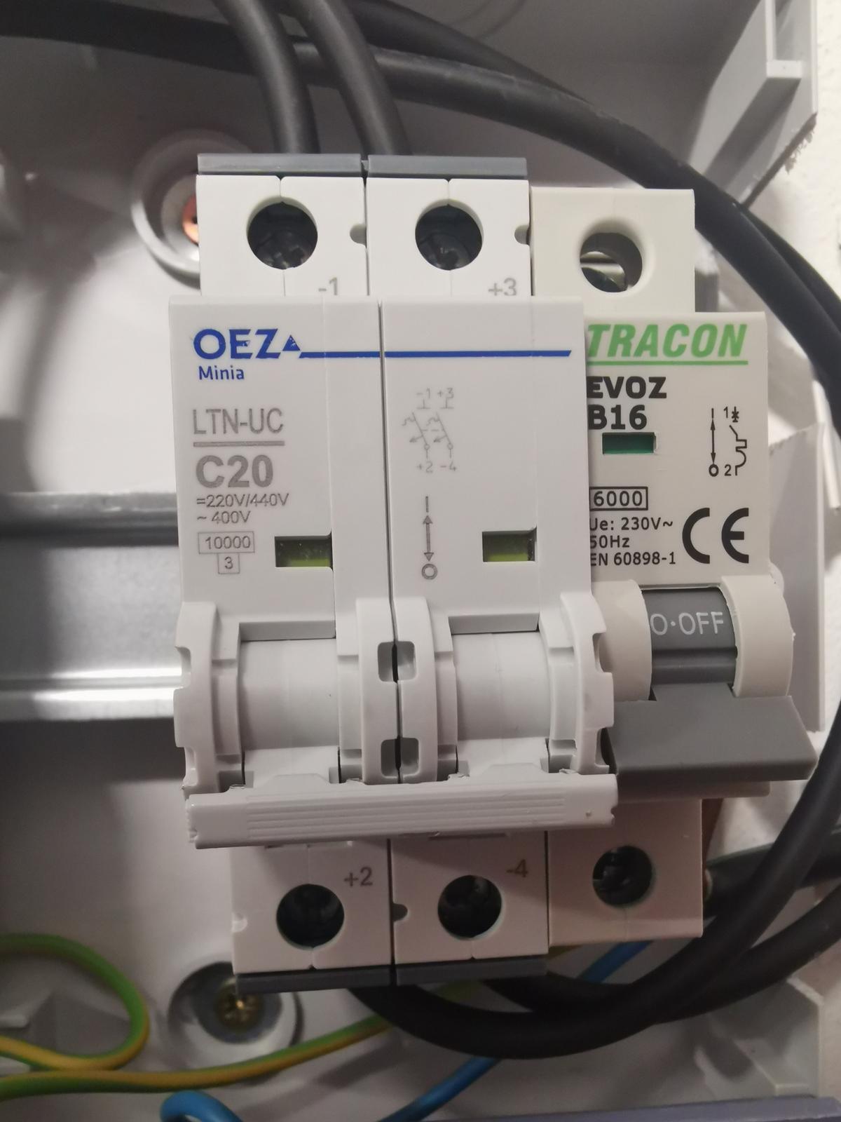

Viete mi niekto laicky povedat ako zapojit 2polovy istic ltn-uc.
Z jednej strany prívodný vodič, z druhej vodič k spotrebiču. Ktorý kam, to je jedno...
To som myslel.. len ma pomylilo znacenie plus a minus vzdy opacne..
Aj tam je to jedno. Ako ti vychádza. Či prívod zhora, alebo zdola...
@cmelor Preto je tam také značenie +, -, lebo je tento istič aj na AC a aj na DC napätie AC 230/400 V DC 220 V (1pól) DC 440 V (2pól)
@kajo873 ja zapajam DC, privod z FVE panelov
@cmelor mas tam nakreslene rozpojovanie, cize standardne zdierky vo vertikalnom rade. Ak mi neveris, tak si ich zmeraj ohm metrom 8-)
Aj ked uz presli 2 roky, ked toto citam, musim upozornit, ze neni jedno ako zapojis spotrebic na DC istic. V kazdom pole znamienko minus musi smerovat ku zapornemu polu zdroja a znamienko plus ku kladnemu (aj ked cez spotrebic). Cize ked sa pozries na ten istic, vlavo dole mas plus - pripojis na kladny pol zdroja, vlavo hore pojde do spotrebica, zo spotrebica sa napoji na svorku vpravo hore a vpravo dole sa napoji na kladny pol zdroja. Ak to das naopak, nebude fungovat zhasanie el.obluku, moze sa Ti to zapiect a znicis zdroj.
