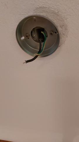

Ahojte, viete mi prosim poradit niekto, preco je pod prudom cela lampa? aj vadaska mi svieti pri dotyku. Som laik sama v domacnosti. Za kazdu rada budem vdacna. Ps: zo steny idu iba 2 kable cierny a zeleny a oba som zapojila. cierny fazovy do L s druhy do N.
Fáza na strope vyzerá že je porušená izolácia. Dá sa to zaizolovať ale je to hliník. Môže byť nalomený a problém sa môže prejaviť neskôr. Doporučujem niekoho zavolať ak nemáte skúsenosti.

@wyrky Bola som pozriet tu fazu izolacia je v poriadku to bolo iba zanesene asi od farby ked sa malovalo.
Ak si nepripajala aj uzemnenie, tak musi byt zrada v tej lampe. Najskor mas niekde pripojeny, alebo oprety neutralny vodic (v tvojom pripade PEN - zelenozlty) niekde o kovovu cast. Viem, ze toto tu uz odznelo velakrat, ale prosim ta daj to radsej spravit nejakemu ozajstnemu elektrikarovi ide totiz o zivot.

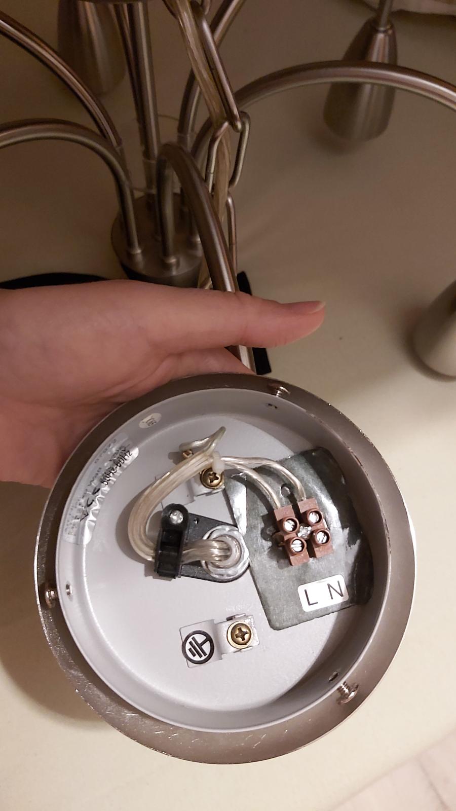

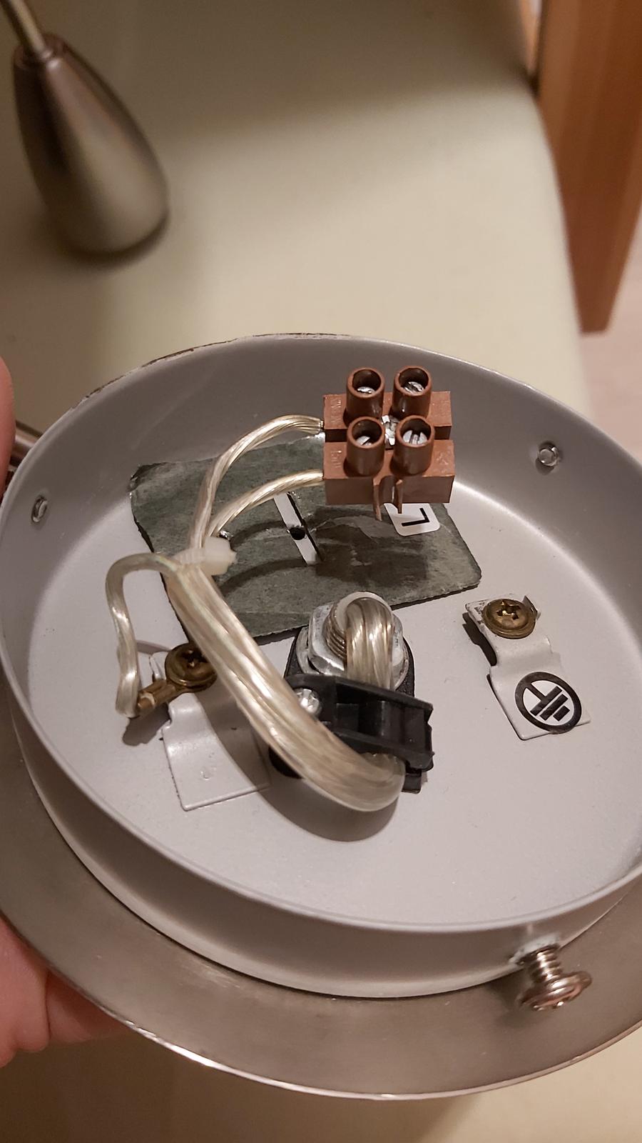

PE a N svorky na svietidle by mali byť galvanicky oddelené. Možné sú cca. 3 možnosti. 1- lampa aj vodiče sú v poriadku, ale skrutka v strope je pod omietkou vodivo spojená s čiernym vodičom, a keďže nemáš pripojenú PE svorku na svietidle, "kope" ťa kryt svietidla - svetlo normálne svieti. 2- svorky PE a N v svietidle sú vodivo spojené, svetlo po zapnutí vypínača normálne svieti. V tom prípade asi nejaký "expert" zapojil v krabici ( alebo vypínači), na PEN vodič (žlto-zelený) fázu a na čiernom vodiči je "nulák". 3- svorky PE a N v svietidle sú vodivo spojené, svetlo po zapnutí vypínača ale nesvieti. Vtedy je niekde v inštalácii prerušený PEN vodič (spoj v krabici, alebo prevŕtaný kábel a pod.). Je potrebne žlto-zelený vodič zo stropu pripojiť na obe svorky v svietidle (PE aj N) a čierny vodič na svorku L. Jednoznačne si treba zavolať niekoho, kto tomu rozumie. A použiť normálny merák, alebo skúšačku (nie priesvitný skrutkovač s tlmivkou)
@marelektro po zapojení cierneho kabla do L a zltozeleho do N ( do cokolady) ta sa srobuje este do tej krytky. odsrobovala som ju a nechala iba na kabloch visiet cely luster ( podoprety stolickou drevenou) a zapla som a svietila pekne ale tiez mi svietil aj ten srobovak. ( viem ze riesit odbornika by bolo najlepsie , ale momentalne som slobodna mamina na materskej ) kable sa nedotykali nicoho ked vysela lampa iba na kabloch a medzi nimi ta cokoladka... tak si myslim ze lampa je zradna

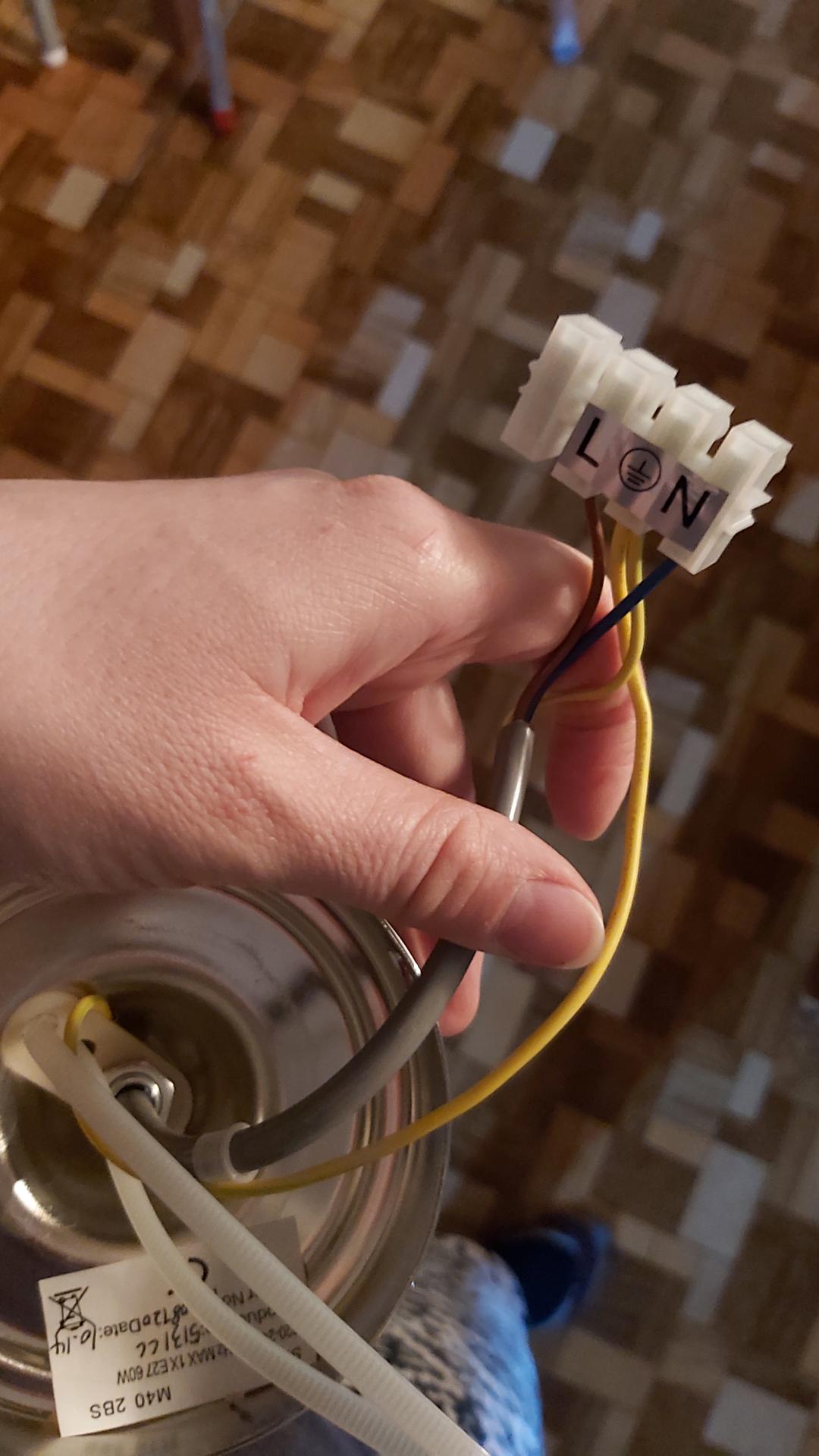

skusala som 2 lampy. obe su kovove obe svietili co som mala pred tym lampu bola obimka a na nej tienidlo plastove. tam nemalo co kopat. este jedna moznost ma napadla premerat kable( ci nahodou nespajaju oba kable srob ktory je v stene lebo tadial vedu tie kable. zlty som neskusala s tym srobovakom to sa bojim uz. ja som iba lampu skusala
@angiesvk Este raz som si precital tvoj prvy prispevok, teba ta lampa "nekopla", tebe iba svieti skusacka? Treba zapojit na zltozeleny na obe svorky N+PE a na cierny L. (opakujem sa) srobovak s tlmivkou je velmi nespolahlivy, Ak zapojis zltozeleny na N+PE je dost mozne ze ti uz nebude svietit, pretoze uz bude kryt uzemneny a naindukovane napatie bude "zvedene do zeme". hlavne opatrne

Musela som to urobit sama nikde v okoli nepoznam elektrikara ani. Ale... uz to mam hotove. pe som dala spolu s N a fazu do fazy. a bingo lampa neni konecne pod prudom a svieti.
