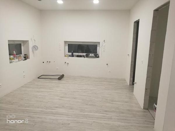

@martina151515 len za kuchynskou linkou je 15 zásuviek + dva vypínače + vypínač na indukčnú varnú dosku... 30 zásuviek je na taký dom strašne málo. Ale zas niekomu sa páčia predlžovačky...

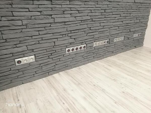

@martina151515 dvojzásuvka je jeden vývod. V tom prípade by to možno sedelo. Ale napr. za obývacou stenou nevyzerá úhľadne to, že sú tri dvojzásuvky vedľa seba, potom satelit a net. Rovnako pod kuchynskou linkou niekomu stačí jedna dvojzásuvka. Ale napr. kávovar obsadí natrvalo jednu, jedna ostáva voľná na mixér/ponorný mixér a hotovo. Mlynček na mäso môže byť aj ručný. Dve dvojzásuvky vedľa seba nie sú estetické. Tam radšej rámik... ;-) Všetko je to o prioritách. Ja som za to, že radšej viac zásuviek, ako potom rozbočky, predlžovacky.... Poväčšine sa je elektroinštalácia na celý život. X krát sa mi stalo, že som investora nepresvedčil na viac zásuviek. Alebo na predprîpravu na klímu, žalúzie atp. Po pol roku ma volal na dorábky...
@maxogo rúra, mikrovlnka, chladnička, umývačka, kávovar, kuchynský robot sú natrvalo. Ostatné sú napríklad na nabíjanie mobilu, ponorný mixér, šľahač. Nedajbože, aby si syn chcel popri manželky ňom varení spraviť toasty. :-) 5 je železná rezerva. Nevravim, že sú tie ostatné takto obsadené 100% času, ale radšej mať kde pichnúť, ako čakať v rade. :-)
@maxogo napríklad v obývačke na jednej stene sú všetky plne obsadené. Ale teda je tam aj audio v stene... Za sedačkou sú ďalšie štyri...

@martina151515 na ruru samostatna zasuvka, na umyvacku tiez. Su to silove spotrebice. Na varnu dosku ak je indukcia to je samostatna krabica. Chladnicka, mikrovlnka podla moznosti zapojit tak aby kabel nevisel po linke. Digestor by mohol byt skryty za skrinkami. Takze to uz mame 6 krabic so zásuvkami. Okrem toho aspon dve, alebo aj tri trojramiky na vsetky stroje na varenie, ktore mate, raz budete mat, plus nejake na nabijacky. Svetlo pod linku sa riesi inac ako zásuvkou. Aspon civilizovany elektrikar to nedrbne do zasuvky nad linku, obzvlast ked riesi novu instalaciu a nie vymenu linky v panelaku... V kontexte dalsieho pohodlia nestoji trojramik so zásuvkami tolko aby ho ucelom prebila predlzovacka... To iste plati aj o ostatných miestnostiach. Este aj v kupelni sa zide par zásuviek navyse...
@martina151515 ..""v kuchyni by mala byt dvojzasuvka na chladnicku, rúru "" už tu je problém, pretože el. rúra má mať svoju zásuvku ako aj chladnička... Ja mám v kuchyni sólo el.šporák, UMR, nad linkou 5-zásuviek v rámiku a +"obyč.zásuvky" v počte 8...Na TV / a atď príležitostné/ pretože ak nemusím tak nepoužívam predlžovačku a "nezabíjam" sa o ne..Moja polovička na to nedá dopustiť a ak Ti môžem poradiť daj viac ako menej!!!!! :-D Tak isto chodba, balkón, obývačka,spálňa, ďaľšia izba, aj WC, kúpeľňa..Mám 3-izbový byt a súčet zásuviek je cca 40ks.. samozrejme že dvojzásuvku považujem len ako jednu... ;-) .... Poväčšine sa je elektroinštalácia na celý život.""súhlas s @megdesign ;-) Podľa mňa 30-zásuviek na 11.!!! miestností je veľmi málo... ]-( ale však to asi máš premyslené ;-)
